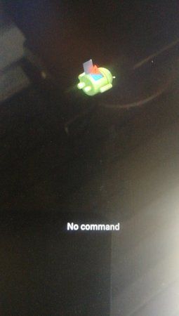

Geht nicht, kann zwar auswählen das ich in Fastboot starten möchte und er versucht allerdings blitzt kurz nur ein logo auf wo drunter steht "no command" und das in endlosschleife (vermutlich bis akku alle ist)
No command? Kannst du mir mal bitte ein Bild von deinem Fastboot Modus schicken?

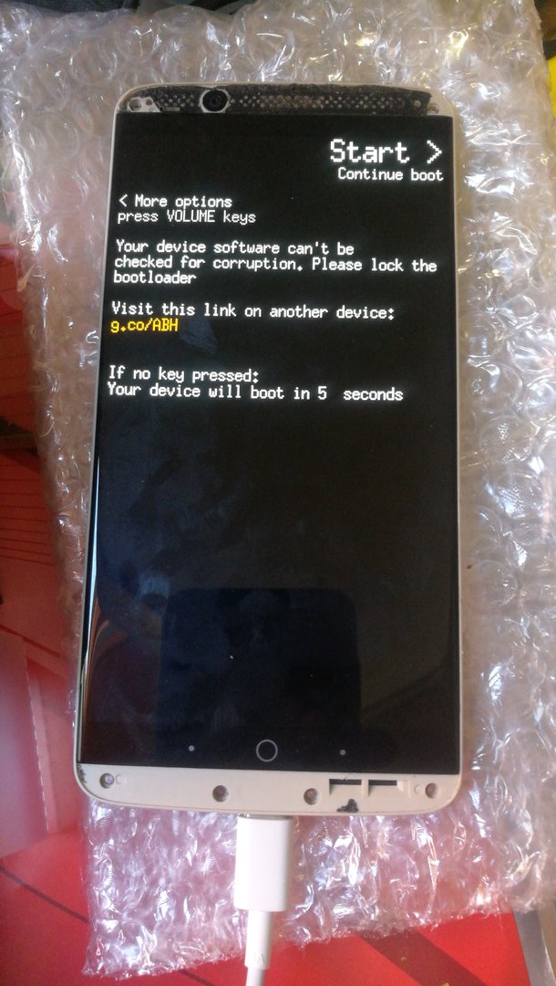

[doublepost=1564766408,1564765839][/doublepost]So habe Video gemacht und am PC frame für frame ablaufen lassen und konnte die Fehlermeldung abfotografieren
[doublepost=1564769868][/doublepost]Heißt das dass adb geht?

Sieht für mich nach Stock Recovery aus. Und adb geht (so wie es zumindest auf deinem Bild aussieht) aktuell nicht.
bin got sei dank schon weiter, twrp läuft inzwischen :)
