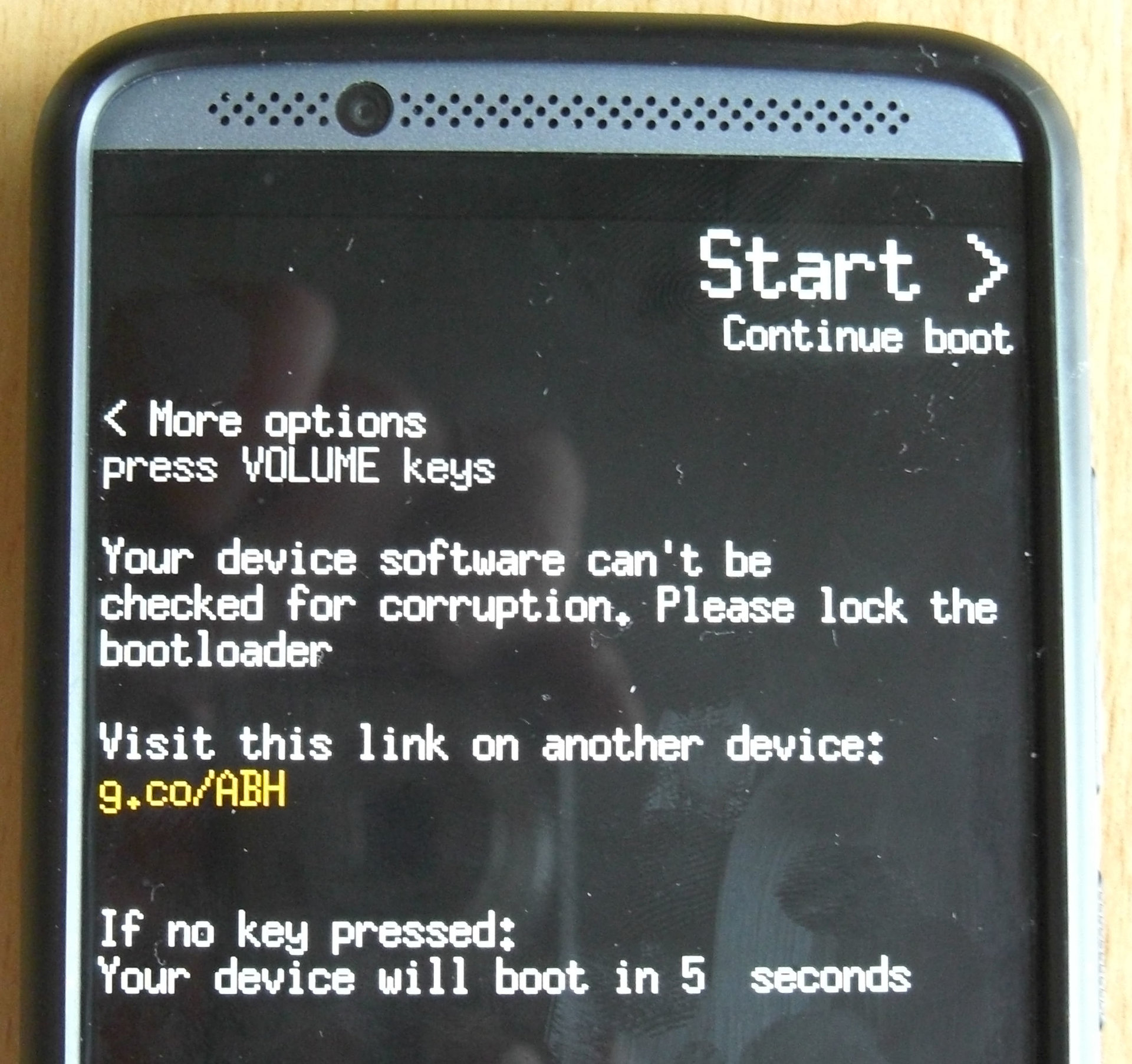

Ich habe noch das blöde Bild des Bootloaders bei Booten des Smartphones.
Mit welcher Datei über TWRP kann ich die Meldung "unterdrücken", damit sie beim Booten nicht sichtbar wird?

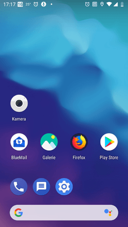

Habe jetzt seit mehr als 4 Monaten ein fast perfektes Axon 7 zur Verfügung.
Alle Betriebsysteme vorher getestet, fast mit allen Problemen konfrontiert aber nie aufgegeben.... Es hatte sich gelohnt!!
Anroid 9 läuft und läuft..Keine Fehlermeldungen beim Hochfahren, kein plötzliches Herunterfahren, Dual Sim ohne Probleme, Dolby läuft, keine Werbung dank adaway und Magisk Hier einige Bilder
Hast Du BaamAlex/bstadel geschafft über Einstellungen die "Google Suchleiste" auszuschalten?
Ich finde das nirgendwo !
Die Meldung ist normal. Braucht dich nicht weiter stören. Wenn du den Vol- Knopf beim anschalten gedrückt hältst "überspringt" das Telefon diese Meldung. Bzw sollte. Den Bootstack den ich installiert habe hat diese Meldung auch nicht mehr. Problem ist allerdings dass ich das Telefon nicht laden kann wenn es komplett ausgeschaltet ist. Kümmert mich aber auch nicht da ich das Telefon eh daraufhin in Betrieb nehme.
Und um auf deine Google Suchleiste zurückzukommen...die lässt sich nicht abschalten. Zumindest mit keinem der mir bekannten Wege. Root könnte da vielleicht was regeln (sofern du sowas nutzt). Ansonsten mal anderen Launcher testen. Lawnchair ist ziemlich clean.

@Tenker
die nervige Meldung beim booten habe ich nicht. Warum - kann ich nicht sagen. Das A7 ist gerootet, Recovery ist TWRP_3.2.3-0L_v1.3-Axon7-Labs_Mod, Vendor ist entweder von NFound oder von Kranoner. Und natürlich LiquidRemix vom 24.06.19.

BaamAlex schrieb:
Ich habe mir den
A2017X_BootStack_O_B12+-mit+TWRP-3.2.3.0.zip
installiert und jetzt ist das gewöhnliche ZTE Logo in der Mitte drauf.
Natürlich habe ich den TWRP auf TWRP_3.2.3-0L_v1.3-Axon7-Labs_Mod upgedatet.
