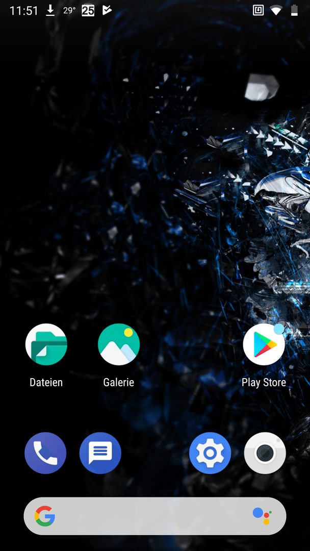

Ähm...das ist aber eine Rom für das Asus Zenfone Max Pro...

Ich habe aktuell mal was anderes zum testen auf mein A7 geklatscht. Und nein habe ich nicht. Beim Havoc OS Launcher kann man den ausstellen. Wenn ich mich nicht täusche ist bei Liquid Remix OS derselbe drauf. Da sollte sich die Google Suchleiste ausschalten lassen.
Wo sind die Einstellungen "Google Suchleiste ausschalten lassen" in deinem jetzigen ROM?
Vielleicht passen sie zu
LiquidRemix
Halte mal auf deinem Startbildschirm deinen Finger auf dem Display gedrückt. Da ploppen dann die Einstellungen vom Launcher auf
