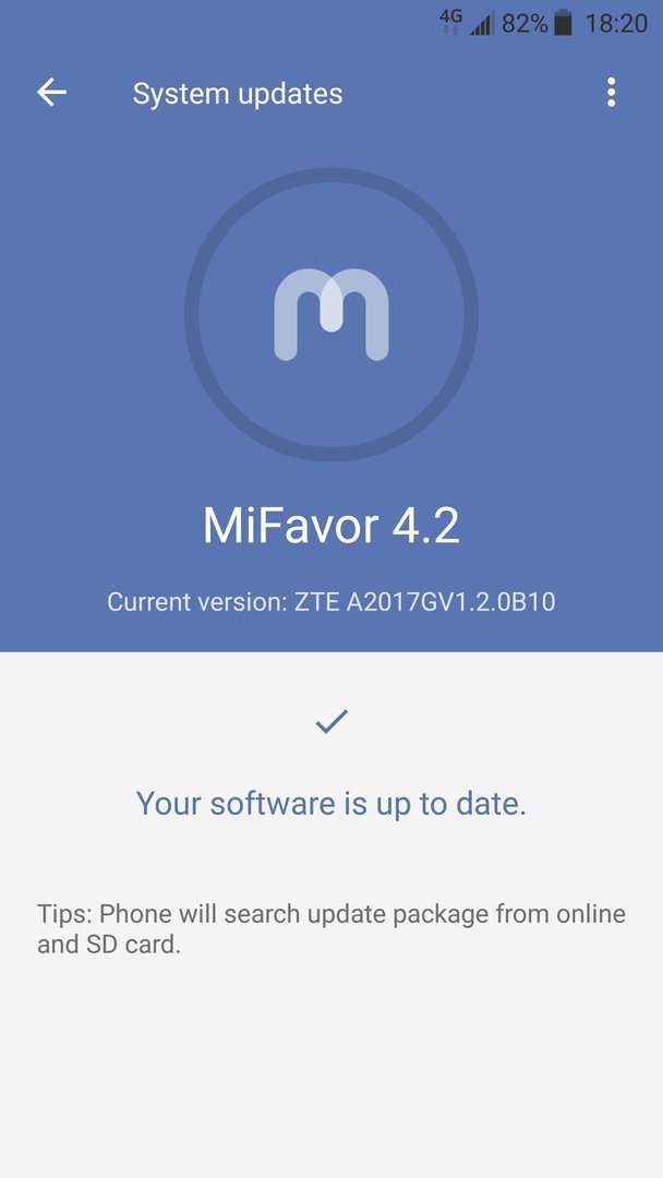

Zieht sich das mit den Updatewellen eher Stunden oder Tage hin? Das ist jetzt mein Austauschgerät, dessen IMEI ich ZTE auch gemailt hatte (mit Bestätigung, dass sie es eintragen). :unsure:

Kann u.U. auch ein paar Tage dauern.
IMEI mitteilen heißt noch lange nichts. Im damaligen ZTE eigenem Forum gab es Leute, die haben es denen mehrfach mitgeteilt und trotzdem hat es nicht funktioniert.
Ich habe immer gewartet, bis es per Downloadlink verfügbar war. Da war man meistens schneller, um es aufzuspielen.
