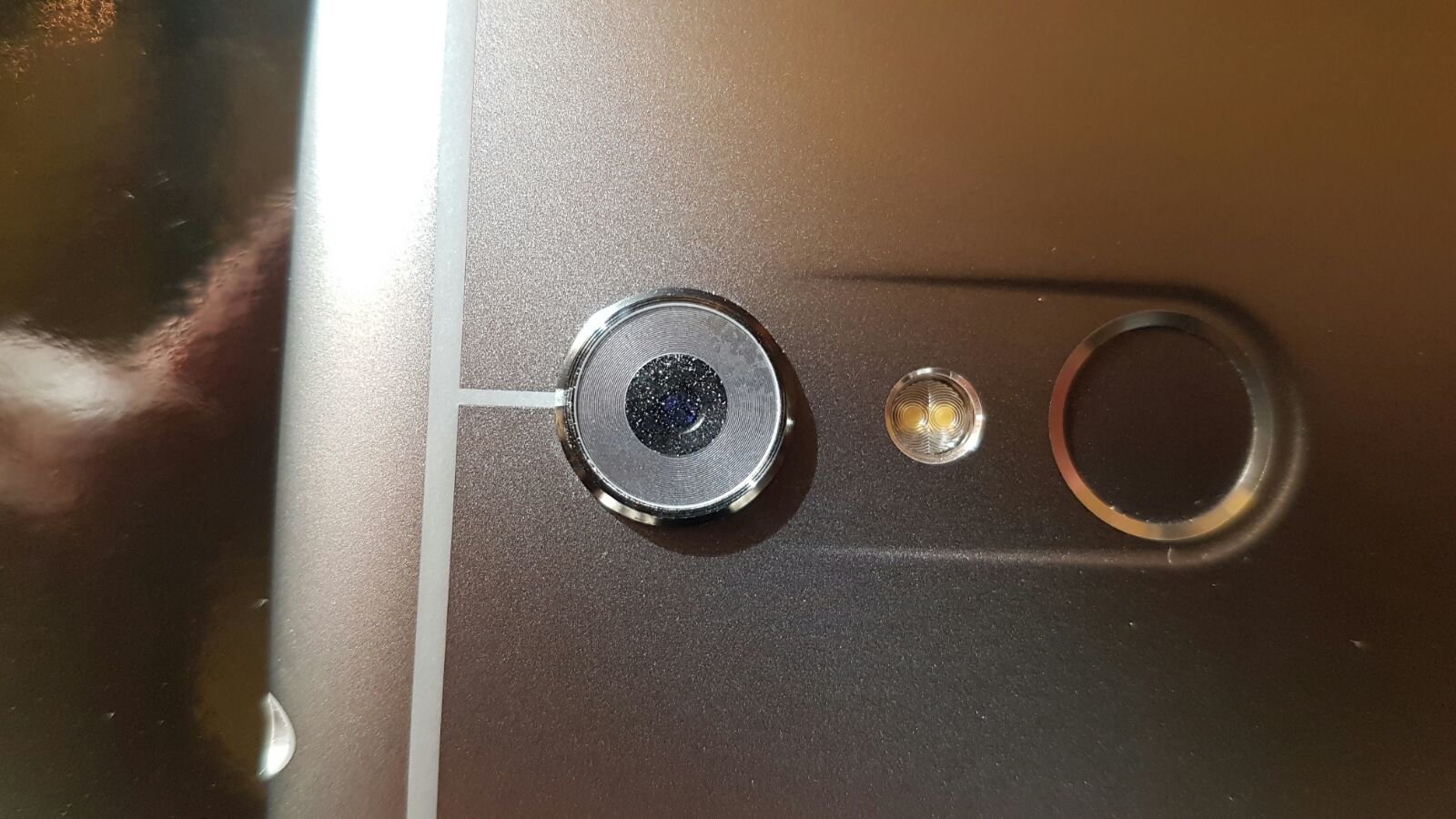

heute morgen wollte ich mal den Staub unter dem mitgelieferten Axon-Bumper entfernen, da ist mir direkt aufgefallen, dass auch meine Linse ziemlich verstaubt ist. Habe das Gerät jetzt seit dem 12.11. Dafür ist das schon ziemlich heftig.
Grad mal mein 3,5 Jahre altes S5 daneben gehalten. Nicht ein Staubkorn.
Hab jetzt noch mal ein paar Bilder geschossen, noch fällt mir nichts auf. Denke aber wenn nach zwei Monaten derart viel Staub unter dem Glas hängt, lässt der erste Ärger nich lange auf sich warten.
Die Idee mit dem Staubsauger könnte sogar funktionieren, habe aber doch etwas Skrupel damit an meinem sonst tadellosem Axon rumzukaspern.
Sobald der Staub die Qualität der Cam beeinträchtigt, werde ich es wohl einschicken.
[doublepost=1483012912,1483011848][/doublepost]Hab hier mal ein Foto meiner Linse angehangen.
oha, das ist in der Tat viel Staub. Sieht für mich so aus, als wäre das Gehäuse hier irgendwo nicht richtig verkapselt. Wenn's noch mehr wird würde ich Fehlfunktionen der Kamera (z.B. beim Fokusieren) nicht ausschließen.
Das sieht ja übelst aus! Ich habe mein graues Axon 7 jetzt seit Anfang Oktober und da ist alles noch piko bello sauber. Die ersten Axon 7 waren vielleicht noch die qualitativ besseren Axon 7?
Ja wie gesagt, noch scheint es keinen Einfluss auf Funktion der Cam oder Quali der Bilder zu haben.
Auf dem Bild sieht es auch noch ein klein wenig schlimmer aus als live.
Die Galxy S7 Cam meiner Frau scheint aus allem noch etwas mehr rausholen...
Das sieht aus als wäre da Wasser sein gekommen.
Das geht ja bis unter das Glas- da wo der graue Ring um die Linse ist.
Also Staub ist das meiner Meinung nach nicht.
Sieht aus als wäre es mal geöffnet worden...
