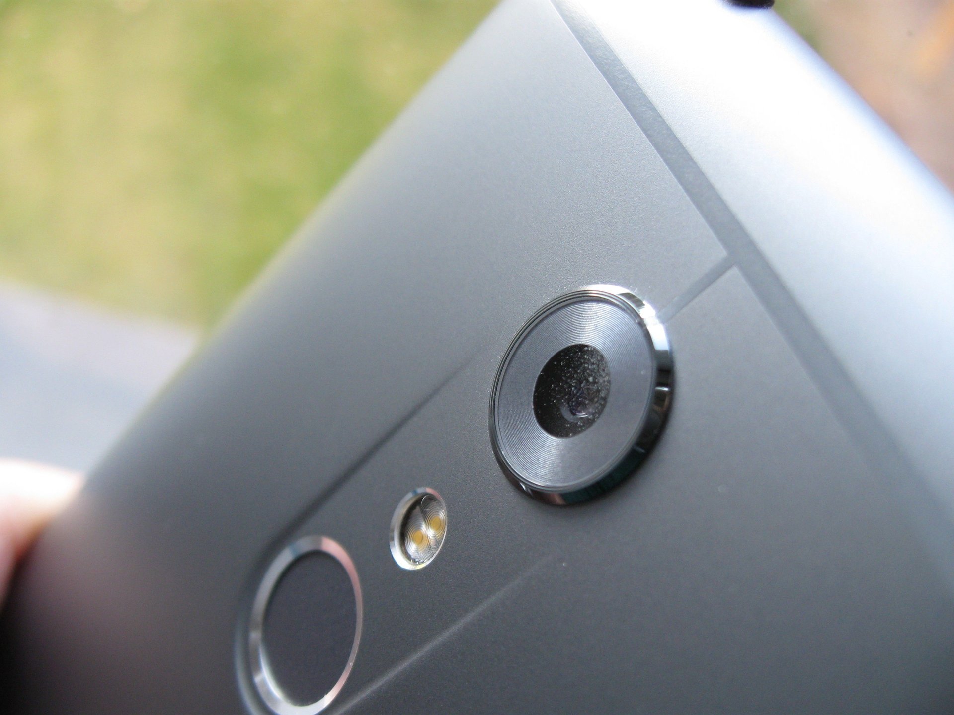

Ich habe das Staub-Problem auch. Das Handy habe ich jetzt seit fast 1 Jahr und es ist immer mehr Staub geworden, so dass ich es jetzt auch zu W-Support einschicke. Ich vermute, dass sie dort den Staub entfernen können, aber meine Sorge ist, dass hinterher schnell wieder Staub unter die Linse kommen wird. Hat irgendjemand mit dem Staub-Problem mal die Erfahrung gemacht, dass die Linse nach der Reparatur auch wirklich staubfrei blieb?
Im amerikanischen Forum habe ich von den Tipps gehört, die Kopfhörer-Buchse mit einem Stöpsel zu verschließen und den Sim-Tray mit Tesa-Film zuzukleben, weil das möglicherweise die Stellen sind, an denen der Staub eintritt. Ich werde das vielleicht mal probieren, wenn ich das Handy wieder habe...

Bei meinem A7 hat der w-support vor >1 Jahr das Display und alle Gehäuseteile getauscht und ich habe bis heute keine erkennbaren Partikel in der Linse. Die können also fachgerecht das Gerät zerlegen und zusammen bauen ohne dass später Staubprobleme auftreten müssen.

Das klingt ja hoffnungsvoll. Woher weiß man, was W-Support an dem Gerät macht? Haben Sie Dir damals mitgeteilt, was sie alles an Deinem A7 getauscht haben? Oder hast Du dort nachgefragt?
Bei mir das Display defekt, eine Seite zeigte nur ein Rauschen. Display tauschen war daher ja soweit klar. Das letztendlich dass gesamte Gehäuse getauscht wurde habe ich erst dem Reparaturprotokoll entnommen. Werden die vorher nicht wissen, eventuell war ja bei der Demontage etwas abgebrochen. Weshalb es dann mehr wurde als geplant.

Hat aber alles reibungslos geklappt oder?
Bei mir damals ja, Reparaturdauer 48h, ich war allerdings auch vor Ort.
