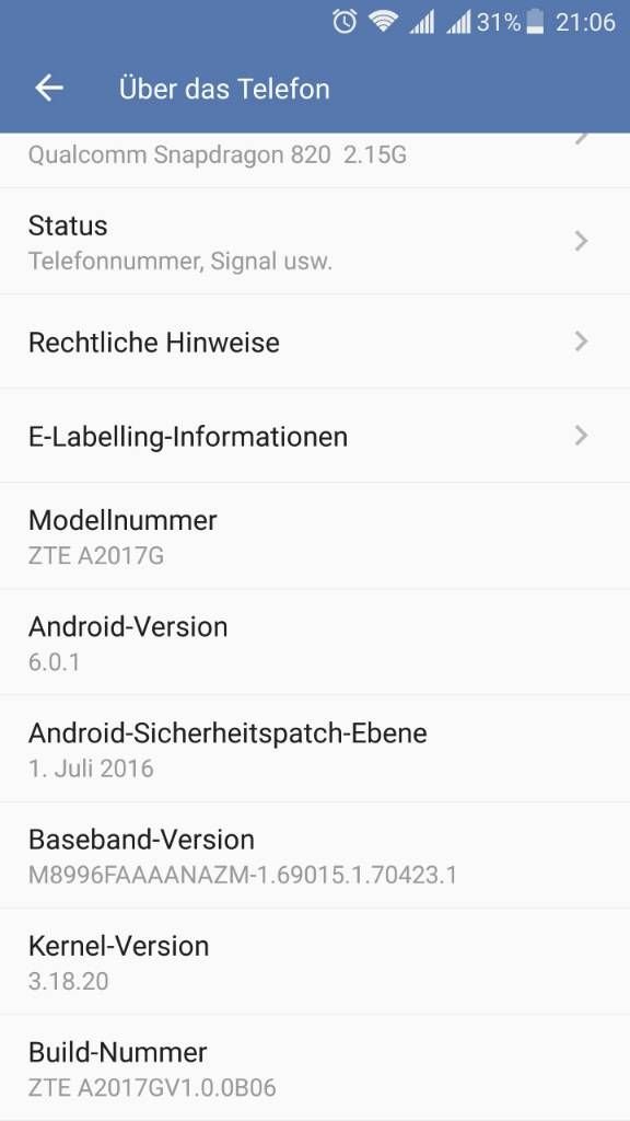

Das ist Hongkong: "Axon 7 (Open Market)".
Kannst du mal einen Screenshot mit Baseband-, Kernel- und Buildnummer posten?
Mein jetziges hatte B06 beim Kauf schon drauf und ich will mir noch ein Zweites günstig holen, wo allerdings wohl noch B03 drauf ist.
Für ein Upgrade möchte ich nach Möglichkeit die gleiche Version haben.
Wenn andere über einen anderen Link ein Upgrade gemacht haben, wären Versions-Screenshots sicher auch sinnvoll.
Dann hätten wir ein klareres Bild über die Upgradestrategien von ZTE.

SD Update auf B06
