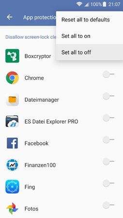

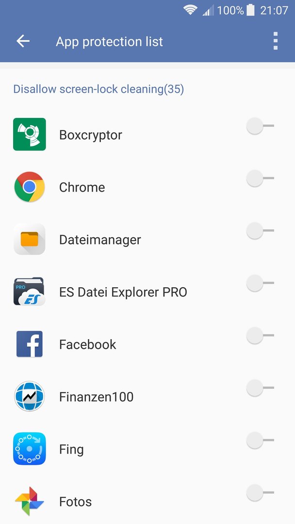

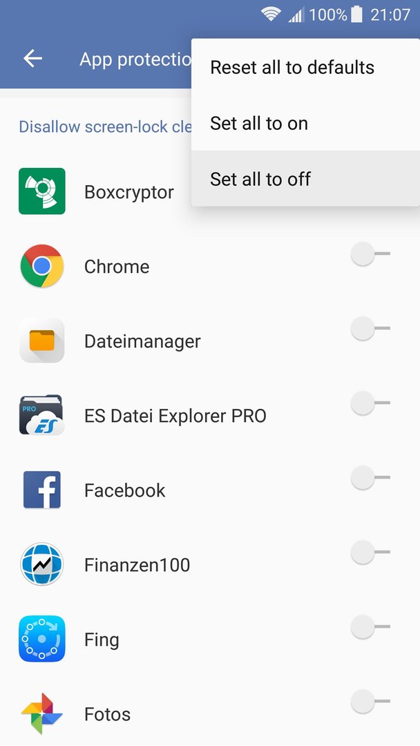

Ich beziehe mich auf die App protection list, wähle den menüpunkt Set all to off, dann eine beliebige App installieren danach die App protection list überprüfen (ganz nach unten scrollen).
@EddyEagle So habe ich das nicht probiert. Aber wie schon von mir geschrieben, eine Veränderung bei einem Update oder einer Installation tritt nicht ein, wenn man die Einstellungen für die jeweiligen Apps einzeln vornimmt. Von daher kann ich persönlich nicht meckern.
Papaabg schrieb:
... eine Veränderung bei einem Update oder einer Installation tritt nicht ein, wenn man die Einstellungen für die jeweiligen Apps einzeln vornimmt...
Deine Aussage ist bzgl. der Energiesparrichtlinie "Bereinigung der Bildschirmsperre zulassen" immer falsch. Wenn du diese Richtlinie nicht verwendest ist deine Aussage in den meisten Fällen wahr. Selbst mal ausprobieren!
@EddyEagle habe ich ausprobiert und es ist genau so wie ich es beschrieben habe. Meine Aussage ist nicht falsch. Weder bei den von mir geschützten Apps noch bei den nicht geschützten Apps tritt bei einem Update irgendeine Änderung ein. Auch nicht bei der Einstellung "Bereinigung der Bildschirmsperre". Alle Einstellungen bleiben so wie ich sie vorgenommen habe. Das schliest auch die Bereinigung der Bildschirmsperre ein. Egal ob de- oder aktiviert. Egal ob das Update eine geschützte oder ungeschützte App betrifft. Heute früh hatte ich 4 Updates aus dem Playstore. Das betraf 2 geschützte und 2 ungeschützte Apps (also 2 Apps Bereinigung der Bildschirmsperre eingeschalten, 2 Apps Bereinigung der Bildschirmsperre ausgeschalten) und bei allen 4 Apps wurde die Einstellung Bereinigung der Bildschirmsperre NICHT geändert. Hast Du mal bei Dir den Cache nach Installation der B08 gelöscht? Power und Lauter Taste gleichzeitig bei ausgeschaltenen Handy drücken und in dem folgenden Menü den Cache wipen? Ich will keineswegs behaupten das Du Unrecht hast aber ich kann den von Dir beschriebenen Bug einfach nicht reproduzieren. Aber wie man hier bei den verschiedensten Themen im Forum sieht haben manche User Probleme die bei anderen nicht auftreten.

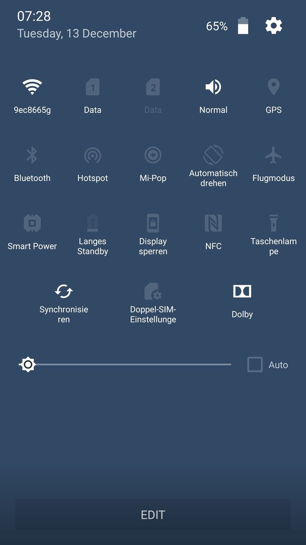

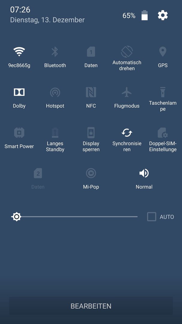

Ein weiteres Beispiel für willkürliches zurücksetzen von Einstellungen ist die Schnellzugriffsleiste bei Änderung der Sprache

Stimmt leider...aber irgendwie nur teilweise.
Konnte ich gerade eben erleben.
Ich habe eben drei Apps aktualisieren lassen und in der App protection list hat sich alles auf die Standards zurückgesetzt.
Nur scheinen die Apps selbst noch die manuelle Einstellung zu kennen?!

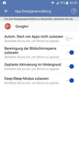

Hallo, seit dem Update wird die Uhrzeit bei HD Widges nicht immer aktualisiert. Bei der Energieverwaltung, App Richtlinien habe ich bis auf deep sleep alles deaktiviert, nun bekomme ich dort eine rote Anzeige, Computer überlastet. Hatte das schon einer von Euch?
@hexe62 Ich würde Dir empfehlen bei den Apps, welche immer im Hintergrund laufen sollen, alle Energiesparfunktionen zu deaktivieren, auch den Deep Sleep Modus. Denn dadurch werden die Apps ja auch nach einer Weile, im Standby Modus des Gerätes deaktiviert. Mein Wetter Wigdet und Pure Kalender Wigdet, laufen dadurch einwandfrei. Es empfiehlt sich auch die Energiespareinstellungen mit dem Pfeil links oben zu verlassen, weil sich gezeigt hat das die Einstellungen unter Umständen auf Standard gestellt werden, wenn man über die Geräte Navigationstasten die Einstellungen verlässt. Zu der Meldung "Computer überlastet": Ich habe bei allen Apps, alle Energiesparfunktionen deaktiviert und noch keine Meldung über eine Überlastung des Gerätes erhalten. Hast Du eventuell eine Antivieren Software installiert? Bei meinem Huawei Mate 7, führte zB Kaspersky Internet Security zu einer Überlastung des Gerätes.
Reaktionen: hexe62 und EddyEagle

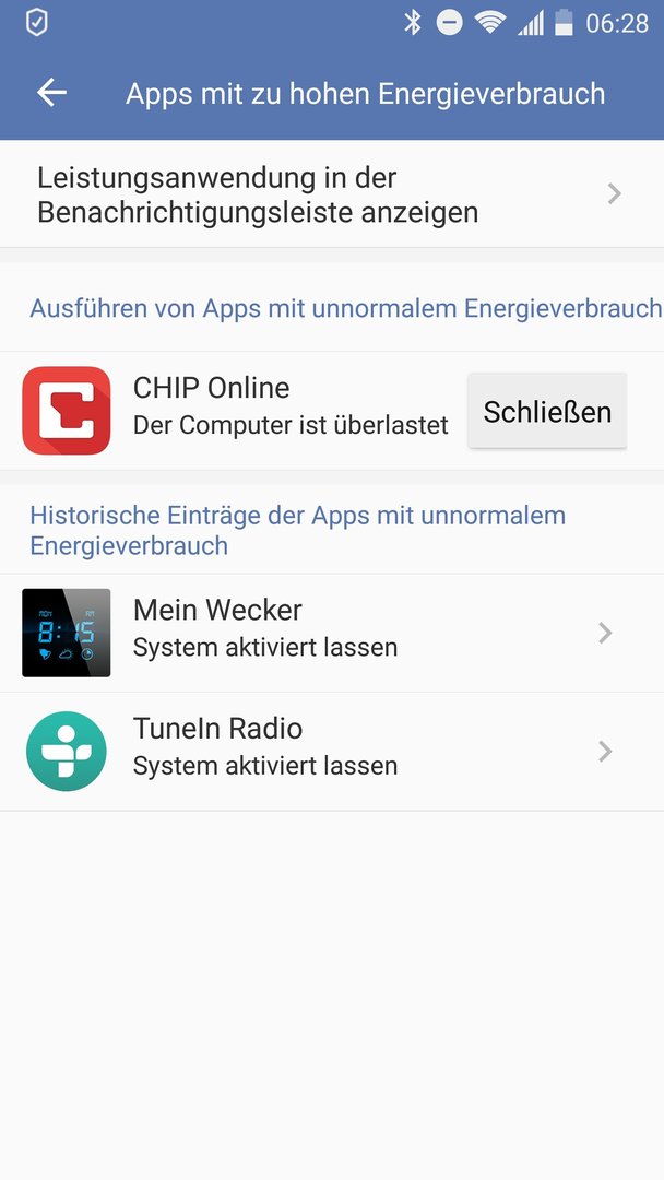

@Papaabg guten Morgen, ja Mobile security ist drauf, aber schon die ganze Zeit, die Nachricht habe ich erst seit B8. Es plopt unter der App auf in den Energiespareinstellungen. Habe jetzt auch noch deep slepp rausgenommen, die Nachricht computer überlastet immer noch da.

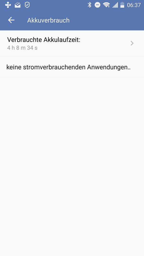

@hexe62 kannst Du mal einen Screenshot von der Meldung machen? Oder meinst Du den Hinweis "System aktiviert lassen" in roter Schrift, unter der entsprechenden App, in den Energiespareinstellungen? Wenn es das letztere ist, das kannst Du ignorieren. Habe ich auch bei 3Apps und ich kann keine negativen Auswirkungen auf die Accu Laufzeit feststellen.
Ich hab die Meldung auch bei einer reinen journalistischen html5-App {Chip online) , die ich in den Energiespareinstellungen auch gar nicht sonderlich deaktiviert habe, weil sie ja nicht immer laufen muss und ich sie auch selten benutze.
Ich denke auch, die fällt in die Kategorie *Energieeinsparungs-Wahn* und nen kann die vorerst msl getrost ignorieren, zumal das System auch keine App mit hohem Energieverbauch anzeigt, wenn diese aktiv ist.
