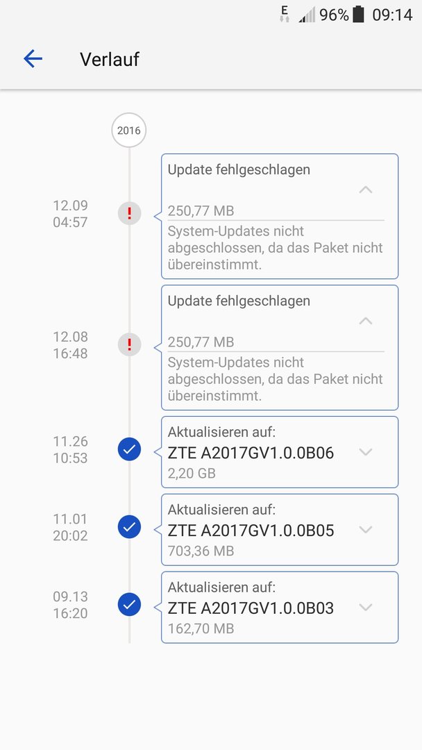

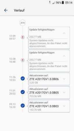

Das soll verstehen wer will, ich nicht. Oder hat jemand eine Idee dazu? B03, B05 per OTA geladen und installiert ohne Probleme. Die B06 per Update von der SD Karte installiert, keine Probleme. Jetzt die B08 wieder per OTA und schon geht nichts mehr?!

Ein Werksreset vor dem Update? Den Cache hatte ich bereits schon zweimal gelöscht. Scheint als ob beim letzten Update auf die B06 per SD Karte irgend etwas das erneute OTA Update blockiert. Es ladet das Update zwar runter, installiert es aber nicht. ( Siehe Fehlermeldung im Screenshot ) Ich hoffe es wird noch extern zum runter laden auf der ZTE Hompage angeboten?
anhand vom deinem Screenshot sehe ich, das dei Axon im G2 netz eingewählt ist (Edge)
ind den einstellungen ist vorgegeben das das Update nur über W-Lan aktualisiert.
entweder in den einstellungen´wlan entfernen oder buch dich in ein Wlan ein dann klappt es auch mit dem Update....
Gruß A.K.

Der Screenshot ist von heute Vormittaghier auf der Arbeit, da habe ich kein WLAN. Das Update wurde gestern Abend bei mir zu Hause mit WLAN zweimal vollständig runter geladen, danach kam die Fehlermeldung. Im Grunde genommen brauche ich die B08 nicht weil ich bisher keine Probleme mit meinem Handy hatte. Hätte nur gern den neuen Sichherheitspatch gehabt, aber deswegen mache ich jetzt keinen Werksreset. Der imense Aufwand hinter her ist mir zu groß. Dann warte ich lieber bis zum Android 7.0 Update, dann lohnt sich das eher.
