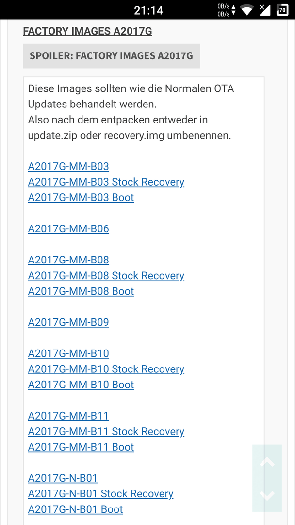

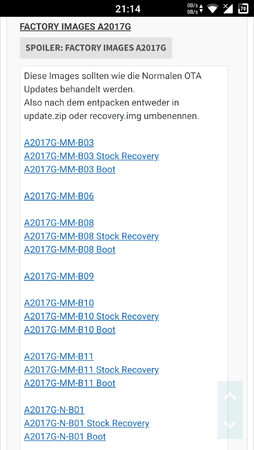

Nimm vorsichtshalber eine von hier.
Reaktionen: Xanoris, Sunny und roman
Haha, sorry, ich bin wahrscheinlich voll der Depp, aber wo ist auf der Seite ein Stock ROM? Ich seh nur Bootimages, Modems, usw.
Da.
Reaktionen: kevte89, roman und Xanoris
Sorry, Tomaten auf den Augen...:blushing:
Kein Thema.
