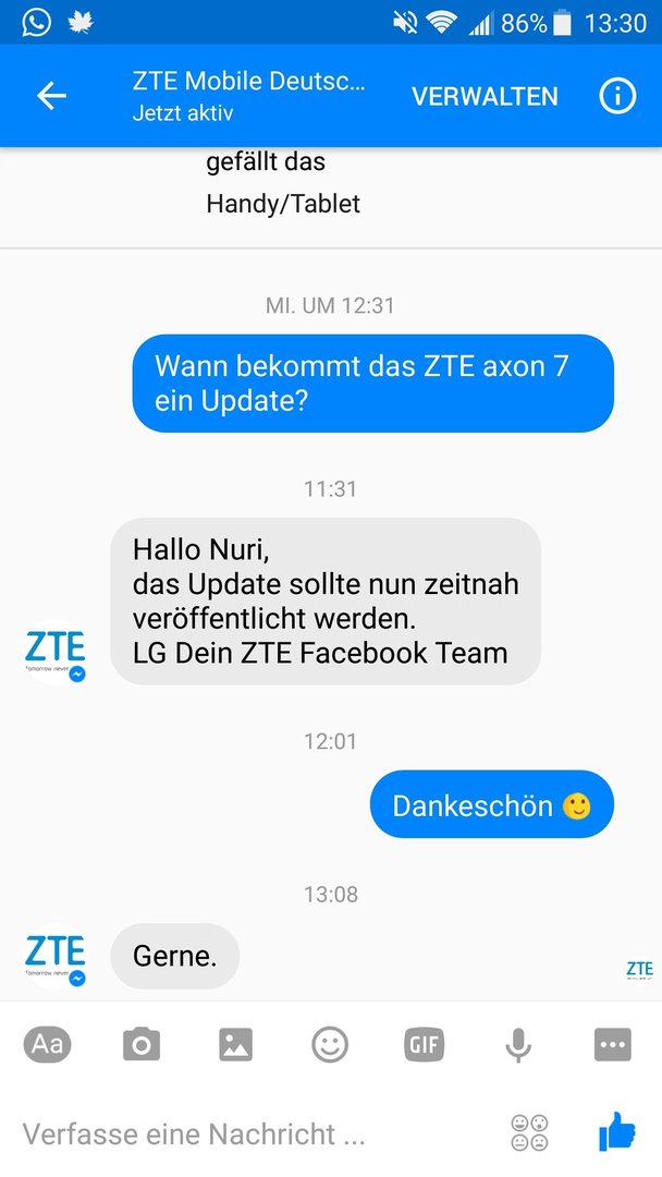

Sollte bald ein Update kommen
Als ich nach dem B05 gefragt hatte und was da drin geändert wurde kam nur ne Antwort, dass sie selbst nicht wissen was geändert wurde und ob es über OTA rauskommt..
Glaube die haben irgendwann die Info bekommen im Oktober soll ein Update kommen und das erzählen sie nun einfach weiter wenn jemand fragt..
Hoffe natürlich trotzdem auf ein schnelles Update..
