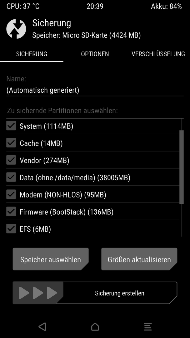

Hallo liebes Forum und Freunde des Axon 7 :)
Zur Anleitung wie ihr auch ohne Root zu einem kompletten Data Backup via Recovery kommt geht es hier lang:
[TWRP/Recovery][Tipatch V1.4][Backup Interner Speicher]*Mit Root/Ohne Root*
LG
Sunny

Hat nicht geklappt: Fehlermeldung: "Oops .. Patch #1 failed: could not find ´/media`in image This is probaly not a TWRP image" Twrp war: A7TWRP3217blackdeutsch.img, umgestellt auf englisch...

Direkt Patchen auf meine Ayon 7 hat nicht geklappt ob wohl die App sagt hätte geklapt (beim reboot in Twrp ist es immer noch die ungepatche version)
Aber patchen des twrp.img hat ohne problemme geklappt
Nach dem flash des gepatcheten twrp.img und reboot in twrp startet auch die gepatchtet version

Ich hab das twrp.img einfach in dem download ordner auf meinem axon (in meinem fall "3218trebleblackdeutsch.img")
Und habs direkt mit der apk gemacht
Einfach Tipatch starten,
dann machst den hacken bei In-place patching wech
Und kannst dann ganz oben bei inpute source dein TWRP image aussuchen.

Ja, danke.. Vorsicht ist geboten: Ich habe mein TWRP so gepatched, und seit ich das geflasht habe, komme ich werder in System noch ins TWRP... VORSICHT also!

Schon komisch, also ich habe das jetzt mal mit diversen Nfound Twrps und alisa ii Recoverys probiert.
Keine Probleme, weder unter Nougat, Oreo oder Pie.
Es hat jedes mal ohne Probleme funktioniert.
