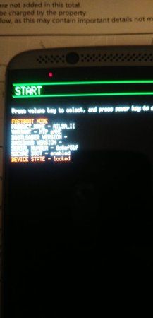

Wie sieht den der Fastboot Modus bei dir aus, schwarzer Bildschirm oder stehen dort Infos zu dem Händy.
Als was wird dein Händy den im Gerätemanager angezeigt?.
Also habe es getestet grad keine Probleme gehabt dabei.

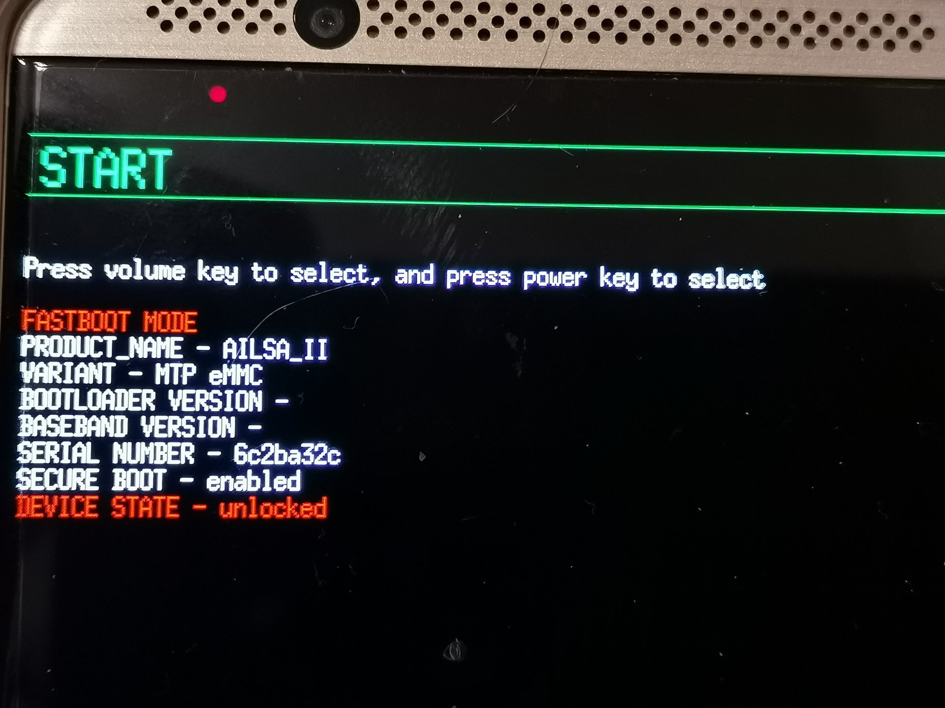

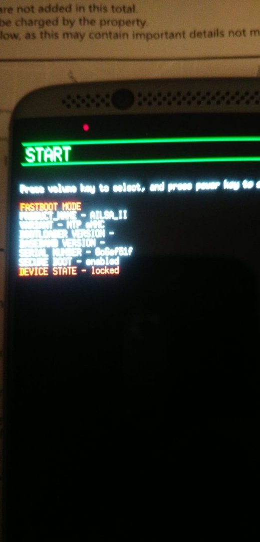

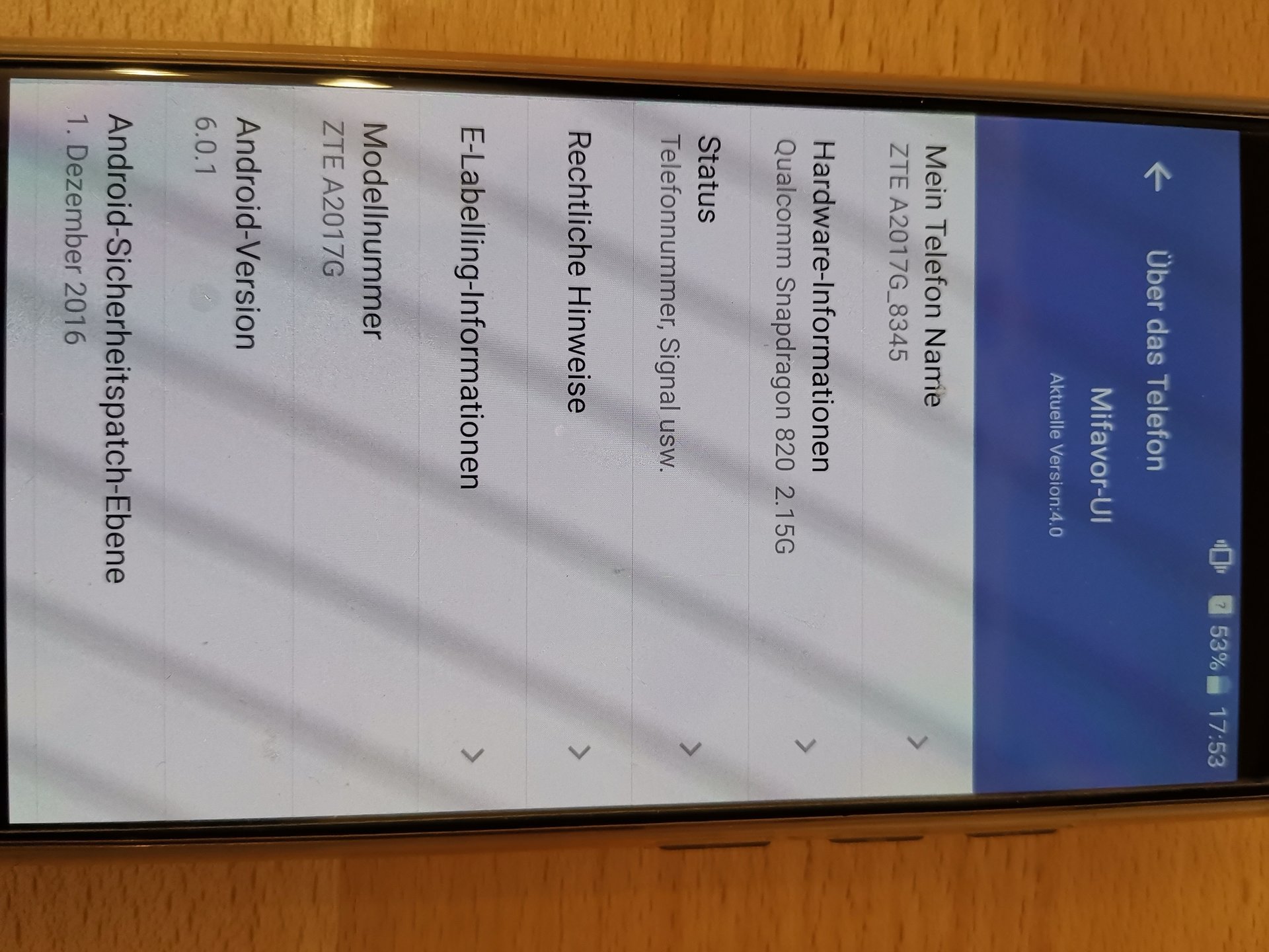

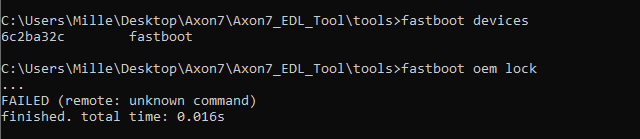

Immer das gleiche FAILED (remote: unknown command). Siehe Anhang!!!
Hat noch jemand eine Idee?
