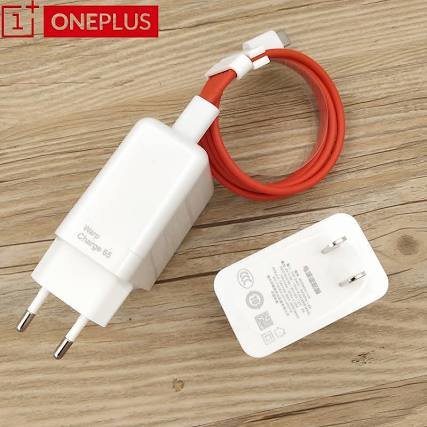

Das Laden mit dem neuen Kabel erhitzt das ZTE beim laden oder auch nicht laden deutlich mehr, als das alte Kabel. Egal ob neuer oder alter Akku. Mit meinem Kabel von One 8T lädt das ZTE überhaupt nicht.

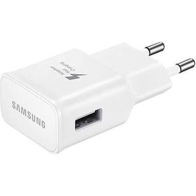

Da alte Kabel-Set war ein USB c Kabel mit Adaptive Fast Charging USB Adapter für das einstecken in die Strombuchse.
siehe Bild für den Adaptive Fast Charging USB Adapter:
Ich habe mir auf Amazon für ca. 10 € ein neues Kabel gekauft, d.h. USB c Kabel mit USB Anschluss an den Adaptive Fast Charging USB Adapter. Ich verwende das neue Kabel mit dem Adaptive Fast Charging Adapter.
Das Kabel-Set von One 8T ist das folgende:
@HerrDoctorPhone: Du meinst das alte Kabel-Set wenn der Akku auf 0% ist (ohne Akku entfernen von Board)? Wie gesagt funktioniert nur das bisher ohne den Akku vom Board zu entfernen, aber sehr zufällig (30 min bis 12 h).

Ich vermute das das Schnelladezeug nicht für dein Axon passt, deswegen lädt er nicht.

@HerrDoctorPhone:
Das alte Ladekabel-Set mit dem Adaptive Fast Charging Adapter hat aber über 2 Jahre ohne Probleme funktioniert (ohne erhitzen).
