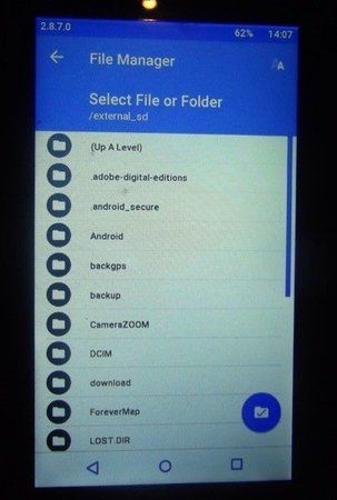

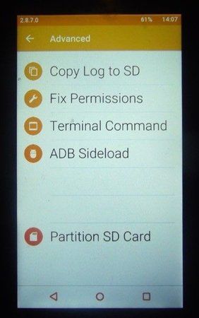

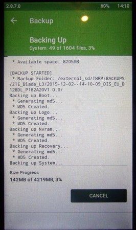

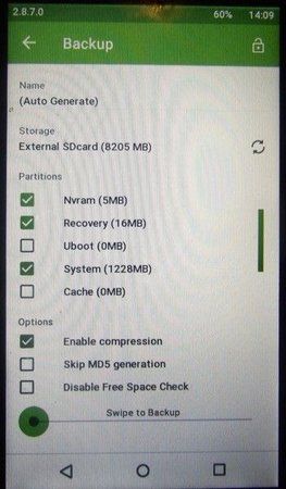

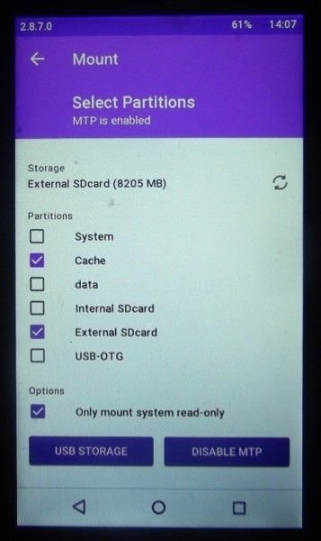

Ich bin weiter gekommen!
Wie gesagt, rebootete das Blade L3 TRWP 2.8.7 image (von der ru Seite).
Ich habe dann mit Hilfe des mtk_tools , siehe downloads, Quelle: bgcngm/mtk-tools · GitHub mal in das Image hineingeschaut (unpack in kernel / ramdisc ) und mit dem stock recovery (und dem CWM 0.4 recovery) verglichen.
CWM recovery (was ja bootet aber im Prinzip noch nicht funktioniert) und das Stock recovery nutzen 100% (md5) den gleichen Kernel.
Das ru TWRP image nutz einen anderen Kernel (hat wohl selbst erstellt, LL 5.11 - gag sein nicht exact für unser EU Blade L3 passend).
PS: Top, das MTK Tools geht auch prima unter Mac OS X - spart VMWARE / Win anschmeissen :)
Idee:
Ich unpacke das ru TRWP image und stock recovery = bekomme jeweils kernel image und ram disk.
Dann repacke ich das TRWP mit dem stock kernel (von dem EU Blade L3 bzw. CWM) zusammen mit der TRWP ramdisk (das eigentliche Programm).
Und was meint Ihr?!
Bootet astrein ins TWRP 2.8.7.0 :)
Zur Zeit läuft schon ein Backup (auf ext. SDKarte) - gerade fertig, 10 Minuten (komprimiert ) 2,8 GB (aus ca. 4,2 GB Gesamt).
Habe das img hochgeladen.
