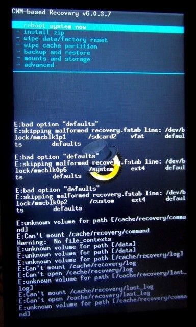

[doublepost=1448369223][/doublepost]Last but not least: Screenshoot mit den Fehlermeldungen.
Scheint wirklich was mit der fstab zu tun zu haben - steht am Anfang auch was von skipping... malformed!

hallo mitchde,
Die Fehlermeldungen kamen bei mir auch allesamt, ich habe es bis jetzt auf eine einzige runter bekommen. Morgen habe ich etwas zeit und hoffe, dass ich es schaffe das zumindest die Grundfunktionen wie backup und recovery laufen. Ich bin guter dinge. Aber danke für den ausführlichen Fehlerbericht. Es ist mein erstes mal, dass ich ein android selbst geportet habe und da kann ich jede unterstützung brauchen. Ich war erstmal froh nach bestimmt 10 Stunden überhaupt einen fehlerfreien build Befehl ausführen zu können.

Hallo Jungs, habs schon im anderen Thread beschrieben, bei den XDA developers hat sich jemand auf meine Root Challenge gemeldet und versuchts zu Fuß, vielleicht meldet der sich bei euch fürn paar Tipps. ich kann ja leider ohne root euren Port von Cyanogen nicht auf mein Fon kriegen, oder?
Das klappt mit der KingRoot App (kein PC nötig!) einwandfrei. Link dazu weiter oben.
Das CWM 0.4 zeigt diese Startfehler nicht mehr, jedoch wohl noch nicht funktionsfähig (außer menüführung)
PS: Habe ein Forum (ru) gefunden dass auch das Blade L3 behandelt was CWM, TRWP angeht.
Doch bisher klappt das bei mir nicht mit den TRWP Images - rebootet.

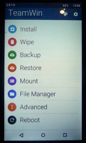

NEU: Inzwischen läuft TWRP 2.8.7.0 :) Siehe Seite 2
