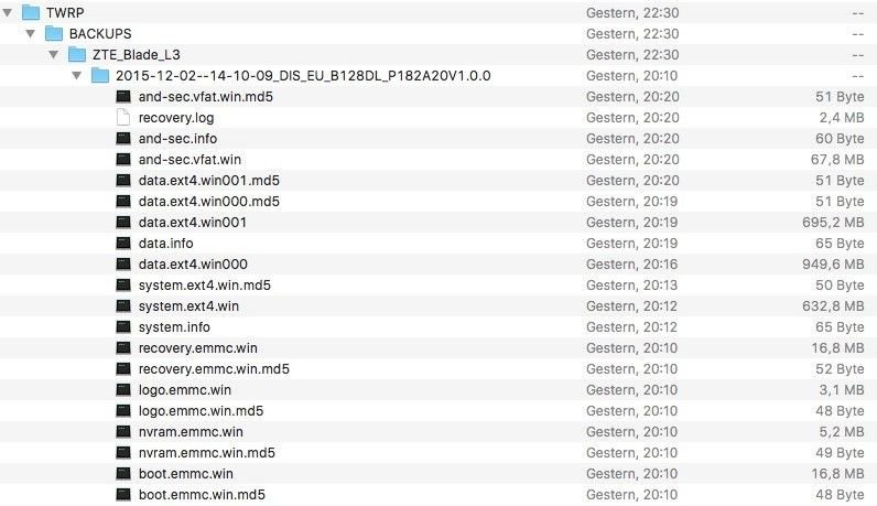

[doublepost=1449151796,1449151224][/doublepost]Habe mal das TRWP Backup, gestern gemacht, angesehen. Scheint alles funktioniert zu haben.
Das boot image , welches TWRP als boot.emmc.win gesichert hat ist 1:1 ein .img file. Lies sich einwandfrei per unpack (bgcngm/mtk-tools · GitHub ).
Komprimiert wird, wenn man das bei den Einstellungen aktiviert - gut - nur data und system wo das auch Sinn macht.

PS: so sieht das übrigens nach dem Backup aus (klar, abhängig welche Bereiche man ausgewählt hat)

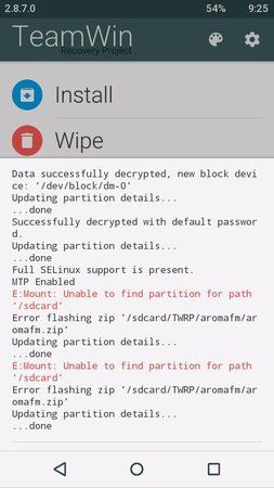

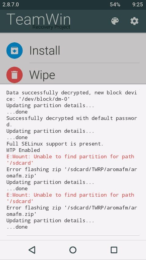

Und beim twrp kommt immer can't Mount internal SD
Yupp, internal SD kann er nicht mounten (liegt an der Art wie ZTE die interne SD ins System einbindet) . Habe diese Funktion (durch entfernen aus dem .fstab) daher erstmal herausgenommen.

Danke für die schnelle Antwort.
Das Problem besteht immer noch
Reaktionen: mpbiermann
Bei welche Funktion tritt das denn auf?
Bisher habe ich nur Backup Funktion geprüft.
Reaktionen: pad11
Wenn man bei dieser Palette drückt stehen mehrere Optionen zur Verfügung wenn man dann Aroma file manager wählt dann zum menu auf file manager geht und danach Aroma installer wählt und das installieren will kommt diese fehlmeldung
