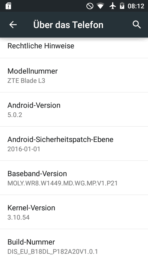

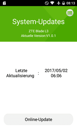

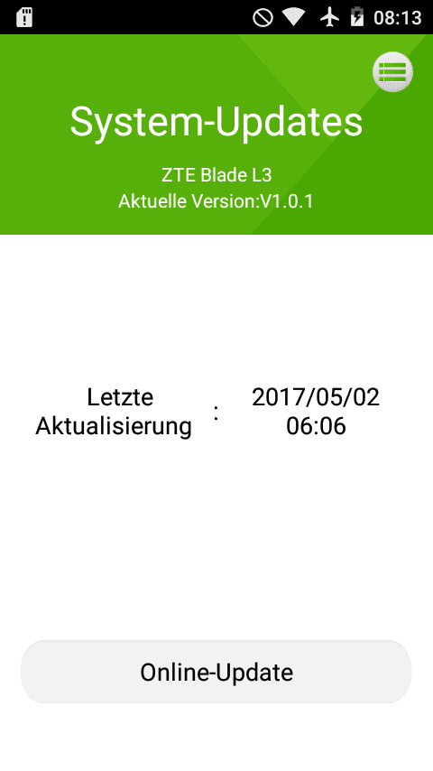

Bin neu hier.. Ich weiß nicht, ob ihr die Lösung für das Akku Problem schon habt?? Aber bei mir hat es endlich geklappt. Mit der FT-Version : FlashTool 5.1712
Und mit einem Unterschied zur Anleitung.Ich habe das Akku raus genommen und während des flash(download) auch NICHT im Gerät gehabt.
Danach das Akku rein, und ins Recovery starten und 2x Cache/DATA wipe durchgeführt.
Reboot und alles überspringen bis ihr auf dem homescreen seit, noch einmal Akku raus und neu starten..
Kann Leider keinen Download Link für das FS5.1712 erstellen
Reaktionen: CookieXD
