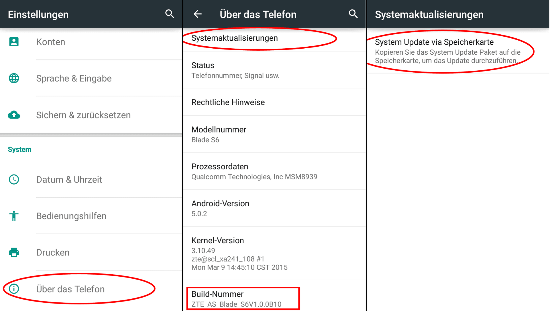

Updatemethode 1: "System Update via Speicherkarte" (empfohlen)
Am Smartphone diese Schritte vollziehen:

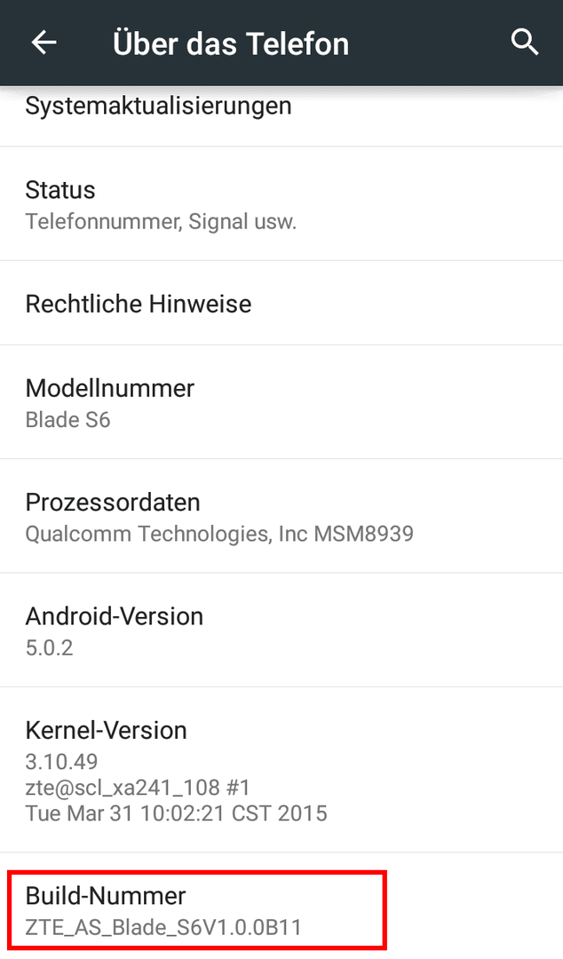

1. die Einstellungen öffnen, nach ganz unten rollen und dort wählen --> Über das Telefon
2. --> Systemaktualisierungen
3. --> System Update via Speicherkarte
Das System bootet dann neu und installiert das Update. Nach diesem Vorgang sollte in den Einstellungen --> Über das Telefon, nun zu lesen sein: ZTE_AS_Blade_S6V1.0.0B12

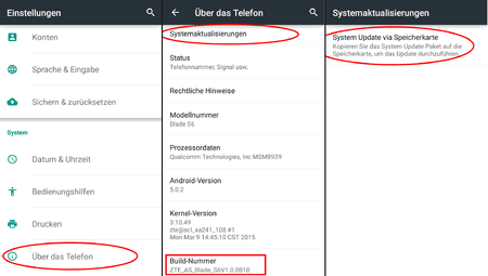

Am Smartphone anschließend diese Schritte vollziehen:
nun zu lesen sein: ZTE_AS_Blade_S6V1.0.0B11
