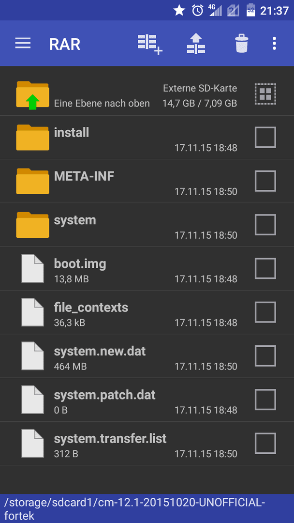

so siehts nachm entpacken aus
Ok. Mein Fehler
Musst die Datei doch nicht entpacken.
Die erste Datei auf dem Bild.
