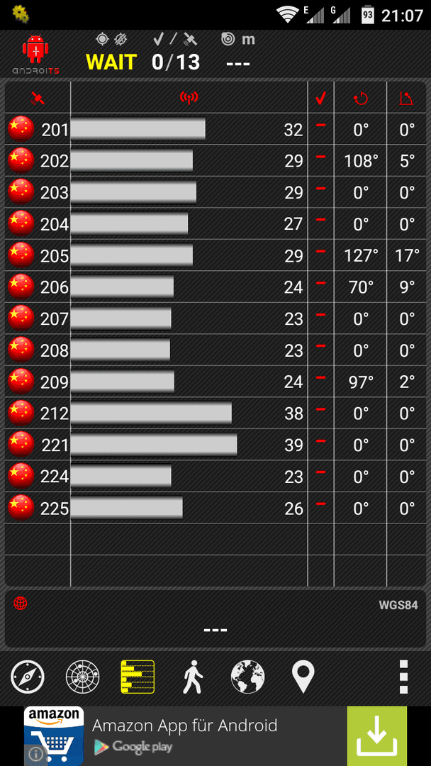

Ich eröffne mal ein neues Thema zum Problem GPS. Ich habe in nem anderen Thread bereits meine GPS Probleme geschildert. Mit AndroidTS GPS Test ist mir aufgefallen das nur chinesische Satelliten in der Liste sind. Bei meinem SGS 4 dagegen nur russische und amerikanische. Hat noch jemand dieses Problem bzw eine Lösung wie ich die europäischen Satelliten rein bekomme?

Kann ich so nicht bestätigen. Glaube aber auch kaum, dass du so viele chinesische Satelliten findest?! Ob das so stimmt?
Laut meinem Test hab ich 60% US, 35% RUS und 5% CN Satelliten.

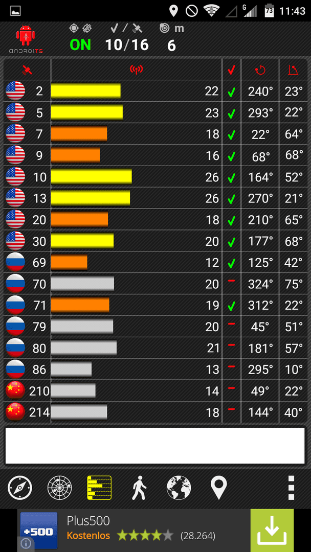

Naja bei mir sieht es nach ein paar sekunden so aus.

Hatte heut auch mal kurzzeitig 6 US und 3 RUS drin. Nach paar Minuten ging der Empfang wieder ganz weg, dann kamen nach und nach wieder die CN aber ohne Fix, dann langsam wieder die US und RUS und nach paar Minuten wieder alles weg und das ganze von vorn.
Es bleibt weiterhin das Problem - Im Auto ist das GPS weder für Maps noch Blitzer.de nutzbar, alle paar Minuten Abbrüche und dann dauert es wieder mehrere Minuten bis zu einem Fix.
