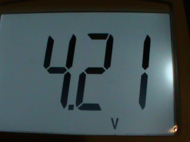

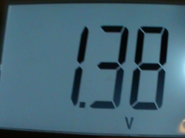

Edit : ich habe diese Spannungen gemessen
Nach 12 Std. laden hab ich folgende Werte:
4,16 V (Akku drin)
4,13 V (Akku + und USB Masse)
2,67 V (Akku + und mittlerer Pin)
Symptome sind aber immer noch die gleichen!

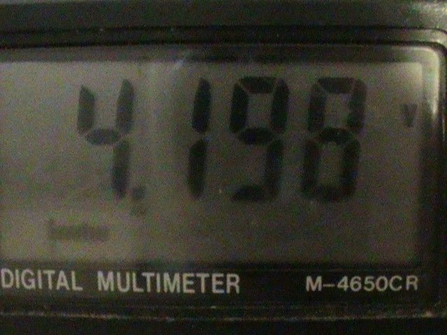

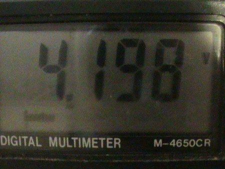

Und welche Power hat der Akku selbst ?
Auch 4,16 V
Kommt hin 4,186 Volt Gemessen..
