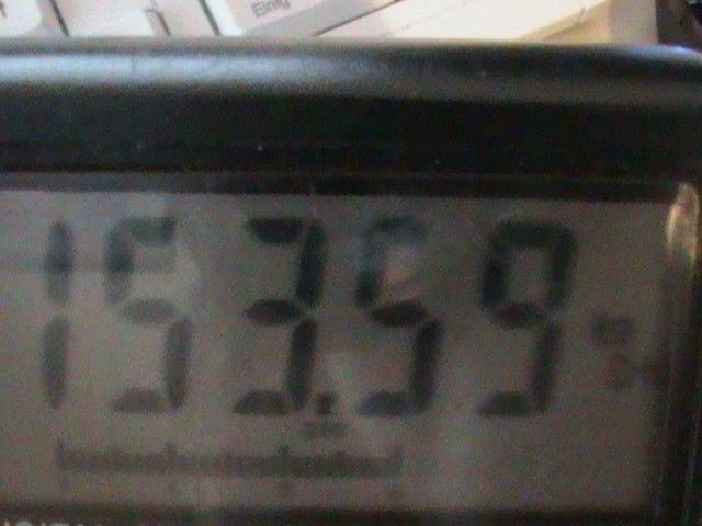

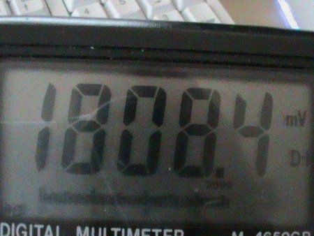

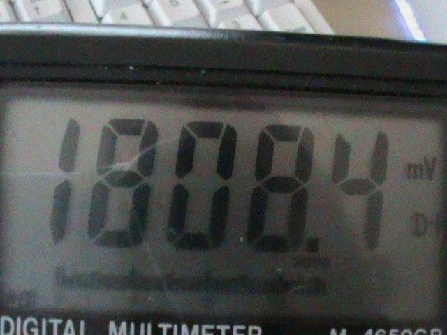

Also habe ich noch mal Nachgemessen und bin zu folgenden Ergebnis gekommen.
Zwischen USB Pin 1(VBUS/+ 5V DC) zum +Pin ist kein direkter Durchgang zu messen,
Aber es ist ein Hochohmiger widerstand messbar "Kiloohm" ,
wahrscheinlich eine Dioden-strecke ( Verpolungsschutz / Ladeelektronik )
