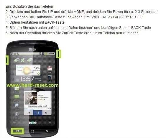

Smartphone aus Akku Voll USB-Kabel ab !!!
Achtung Datenverlust
Um ins recovery zu kommen.
Volumen Plus & Hometaste (links) beide gedrückt halten und zusätzlich Power,
solange gedrückt halten
bis etwas passiert ( Kleine Schrift )
Im recovery Navigierst du mit :
Volumen +/- = Hoch/Runter
Die Zurück-Taste ist = Enter
Dann wipe cache partition,oder wipedata/factory reset machen.
Das Menü sieht so aus :
reboot system now
apply sdcard:update.zip
wipe data/factory reset
Video
So geht es ins CWM ZTE Skate
Bringt dass nichts Führe dieses Programm am PC aus :http://wwwen.zte.com.cn/endata/mobil...3192604877.zip (Dauert)
Quelle :Germany - ZTE Corporation
mfg. megadau
Bild Quelle : www.hard-reset.com
Hey Megadau, danke für deine hilfreiche Antwort *gg* Habe deine kommis gestern noch in einem anderen Beitrag gelesen und es hat direkt funktioniert :)
Also hat sich das hier erledigt :)
