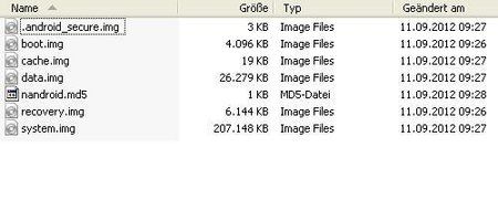

Welche von den 7 Dateien brauch man nun für ein Recovery ? Bzw.
Ich wollte das Backup außerdem dem Board zur Verfügung stellen, welche Dateien können weggelassen werden ?
Gruß, Tommes

Hm, das erstellte Backup hat bei mir folg. Datei-Struktur

Zur Info für die Zukunft: Data und Cache könnt und solltet ihr weglassen, wenn ihr nicht sowieso gewiped habt.
