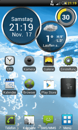

dino earl schrieb:
Habe per cwm den TouchWiz Launcher geflasht, dann per RootExplorer alle unnötigen Systemapps wie Sense, Design und noch par andere sachen gelöscht.
Hallo dino earl,
Magst du Beschreiben wie du vorgegangen bist?
Damit alle deinen weg, nachvollziehen können..
mfg. megadau
Der ursprüngliche Beitrag von 17:14 Uhr wurde um 17:16 Uhr ergänzt:
@CheeseUms,
Bei mir funktioniert der sensor !
mfg. megadau
klar kann ich das machen, wobei ich glaube Dir muß man das nicht erklären.:)
Also als erstes die angehängte .zip auf die SD packen. Handy ins Recovery bringen und die .zip die Ihr gerade auf die SD gepackt habt installieren (so vorgehen als wenn ihr ein Rom flasht) Danach das Skate neu starten. Schon ist der Touchwiz Launcher drauf. Diesen als standart Launcher bestätigen indem Ihr auf die Home Taste drückt und den Touchwiz auswählt.
folgendes habe ich gemacht damit das system etwas fixer geht und ein paar MB mehr speicher zur verfügung steht. Ich gebe zu ds es subjektiv ist das das Skate etwas schneller geht aber es ist mein persönlicher eindruck.
Mit dem RootExplorer in /System/App und dort die Sense.apk, alles was nach HTC aussieht (habe es leider nicht mehr im kopf wie das Uhren widget heißt) und die .apk´s löschen von denen ihr meint das ihr diese nicht braucht. Ich habe zum beispiel alle wallpaper und für mich unnütze applikationen raus... aber vorsicht das ihr nicht die falschen system apps löscht da das Skate sonst nicht mehr startet.
Edit: So sollte der Launcher dann aussehen. Konnte es erst jetzt hochladen da meine Tochter mit dem Skate unterwegs war.:thumbsup:
