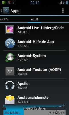

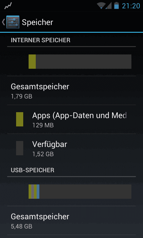

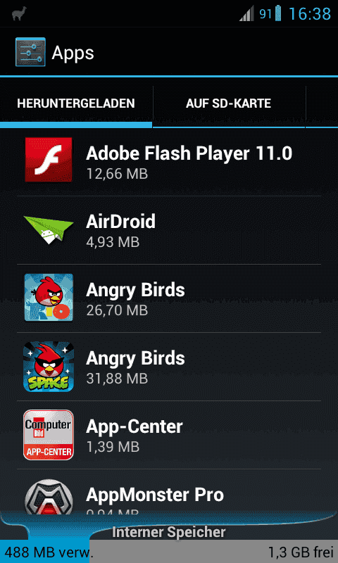

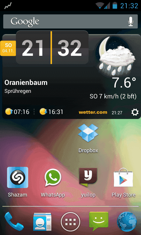

siehe Screenshot! 2GB interner Speicher bei einer Jelly Bean Rom!

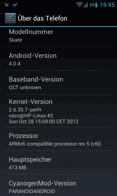

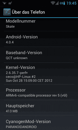

Getestet auf Jelly Bean, Miui 4, ICS 4.0, AtomicMod, Paranoidandroid 4.0.4
