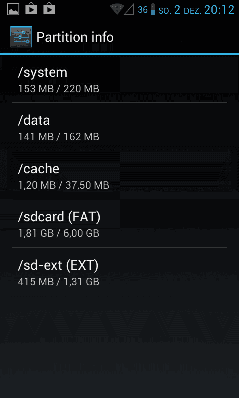

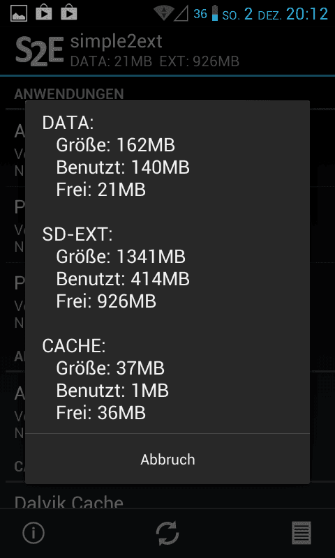

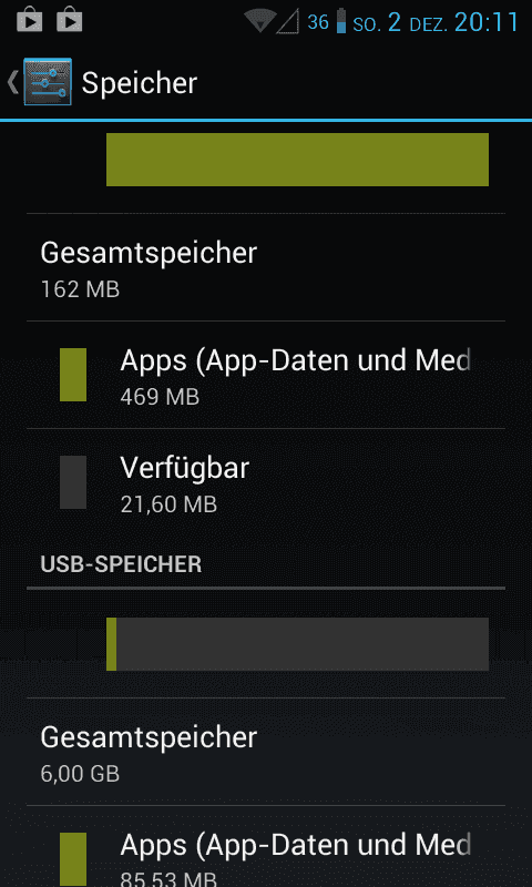

hab das Paranoid auf meinem Blade installiert. Habe die Micro-SD mit einer 6GB-Fat32 Partition (primär) und einer 1,5GB ext4 Partition (primär) aufgeteilt und s2e mit 4 Haken aktiviert (inkl. Neustart). Nun habe ich fleißig Apps installiert, aber trotzdem ist der interne Speicher zur Neige gegangen, so daß ich keine weiteren größeren Apps mehr installieren kann (siehe Screenshots).
Ist das normal, oder habe ich etwas falsch gemacht ?
Besten Dank für Ratschläge.

so wie ich das kenne (kenne das nur vom desire) werden dennoch teile der apps auf den wirklichen internen speicher geschrieben...dadurch wird dieser speicherplatz zunehmend weniger, man kann zwar mehr apps durch die auslagerung auf die sd karte speichern, aber leider tortzdem nicht unbegrenzt viele, bis die ext sd karte voll ist.
durch die auslagerung des dalviks hast du dementsprechend nichmal nen größeren puffer, ich meine mich aber daran erinnern zu können, dass dadurch das handy instaliber laufen könnte (z.B. wenn du das kabel mit nem pc verbindest und dadurch automatisch die karte als externes laufwerk bereit gestellt wird).
wenn ich falsch liege darf man mich gerne korrigieren.

Dann werde ich das mit dem Dalvik Cache einfach mal probieren.
Andere Frage: Wenn ich die ganzen Apps mit s2e ausgelagert habe und auch noch den Dalvik, kann ich dann trotzdem noch Backups von den App-Apk mit irgendwelchen Backup-Tools machen, um die irgendwann später wieder zu restoren, oder ist das Auslagern dabei kontraproduktiv ?
