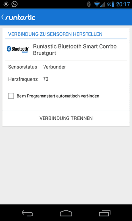

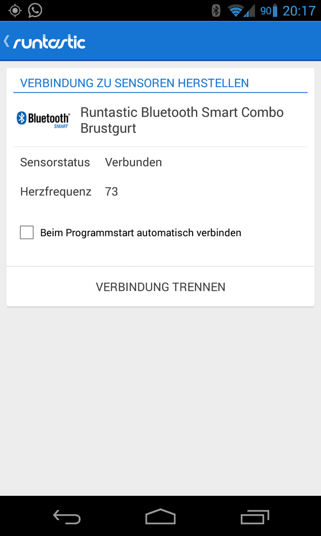

Der H7 geht nun mit Runtastic seit dem heutigen Update! Wuhuu
Hey Reneph,
kannst du mir verraten welche Version von Runtastic du nach dem Update hast? Ich hab n Galaxy S3 mit Cyanogen Mod und Android 4.3 aber meine Runtastic Version erlaubt nur die Verbindung zu Bluetooth 2.0 Geräten. Der Eintrag für Bluetooth Smart fehlt.
freezgermany
Hier der Screenshot
Edit: Scheint so, dass Tapatalk das Anhängen von Screenshots nicht mag. Version ist 4.0.1

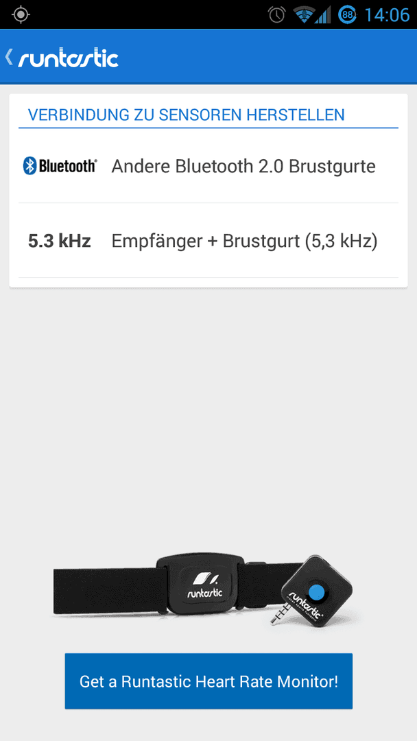

Schade. Ich hab die gleiche Version und trotzdem sehen die Verbindungseinstellungen so aus:
