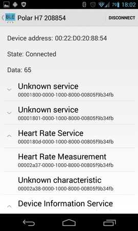

So, mal ein kurzes Feedback meinerseits.
Mit dem H7 und Android 4.3 klappt die Paarung und Erkennung des Pulses prinzipiell. Jedoch weder mit Runtastic Pro, Endomondo Pro oder Sports Tracker.
Hab testweise folgende App installiert: https://play.google.com/store/apps/details?id=com.pribble.htc.ble.hrm - damit funktioniert es soweit problemlos. Nur will der Entwickler für jedes einzelne (!) Feature einen Haufen Kohle per In-App-Buy...
Nach etwas Recherche kam ich auf diverse Aussagen von Runtastic, dass diese keine Fremd-Pulsmesser unterstützen (wollen). Stattdessen lassen die nur den eigenen Pulsmesser zu, um den Nutzern noch mehr Kohle abzuknöpfen.
Dann hab ich bei Sports-Tracker.com nachgefragt, ob die den H7 irgendwann unterstützen würden. Innerhalb kurzer Zeit kam folgende Antwort:
[FONT=&quot]Hi Robert,
We'll try to add Smart support in the near future.[/FONT]
Fazit: In der Theorie funktioniert mit Android 4.3 endlich die Kommunikation mit dem Polar H7, aber die Unterstützung in den Apps ist bisher mangelhaft bzw. sogar bei Runtastic gewollt unterdrückt. Und "near future" bei Sports-Tracker kann effektiv ja auch einfach alles heißen...
Edit:
Grad noch fix die SDK-Demo von Google compiliert, damit lässt sich auch der Puls problemlos abfangen. Also mal hoffen, dass die großen Tracker-Apps die Funktionalität fix nachschieben.
So stimmt die Aussage nicht. Ich benutze Polar Bluetooth mit Runtastic Pro, funktioniert problemlos.
Gesendet von meinem Nexus 4 mit Tapatalk 2
paulrehbein schrieb:
Nein nein... Es geht hier um den Polar H7, einem Herzfrequenzmesser, der unter anderem per Bluetooth 4.0/Smart sendet, und nicht um den WearLink+, welcher mit Bluetooth 2.0 sendet!
Mir ging es nur darum, dass Runtastic NICHT nur eigene Gurte unterstützt.
Unterschied zwischen H7 und WearLink+ kenne ich. Danke trotzdem für die Aufklärung.
