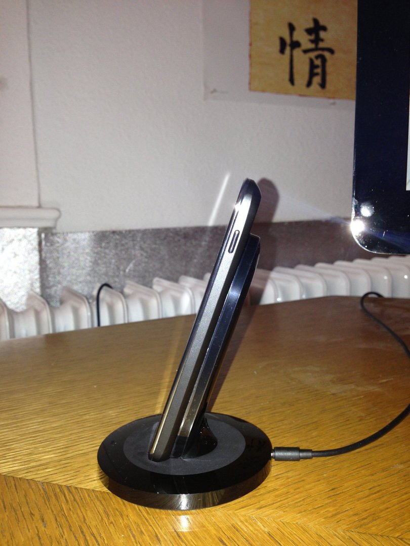

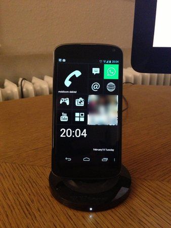

Heut is das Nokia DT-910 Dock gekommen, GEILES Teil.
Funzt perfekt (auch die NFC Funktion, nutz sie zum starten der Nachtuhr/des Weckers)
Der kleine Nokia-Schriftzug in der Mitte wird noch mit was schwarzem oder dem Nexus "X" abgeklebt :D
Reaktionen: ehrles und Android-FanX79

Und man legt das Nexus drauf, oder steht es aufrecht ? (Fotos?)
