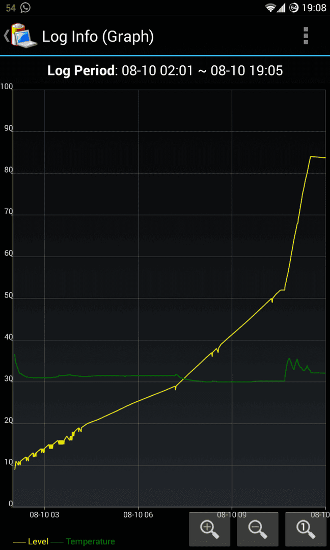

Hab heute Nacht auch mal nen Log gemacht. Leider hat das Teil wieder irgendwie gesponnen:
09% 02:02 Uhr
52% 10:33 Uhr
Zwischendurch hab ich auch mal den Flugmodus angemacht n der Hoffung, das es dann besser lädt aber war nicht der fall..
Habs dann direkt am USB-Kabel angesteckt am USB -Kabel:
52% 10:41 Uhr
84% 11:31 Uhr
Mal gucken wie es heute Nacht lädt.
Im Anhang noch n Bild vom Ladevorgang.. Der Rest wo die Kurve Steil ansteigt war dann die Ladung direkt am USB-Anschluss...

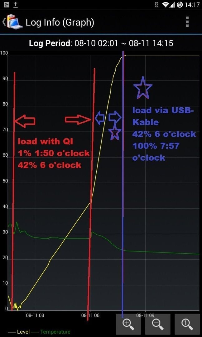

Heute Nacht ausprobiert, ohne Erfolg.. Das laden dauert einfach zu lange mit dem China-orb. Hab dem Händler die Screenshots auch mal geschickt mit Details zum Ladezustand und der jeweiligen Uhrzeit.. Mal gucken was zurück kommt..
€dit: falls es wen interessiert welche App ich benutze um den Batteriezustand zu loggen: Battery Log
