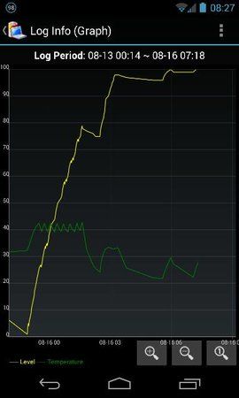

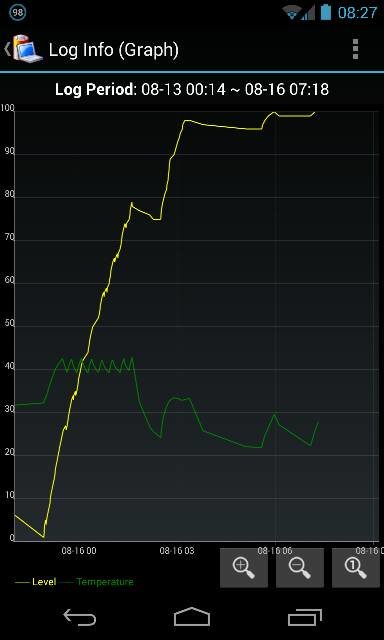

Mein Nexus 4 lädt voll durch bis 100%, stoppt dann das Laden und fängt bei 95% wieder an.
Das einzige was mir auffällt ist die Tatsache, dass der Ladeprozess zwischen 80%-85% stoppt und dann nach einiger Zeit von selbst (ohne erneutes Abnehmen und wieder rauf legen) den Rest bis 100% lädt.
Siehe Bild
Gibt es so ne Art Zwischenstop um den Energieverlust durch die Wärmeentwicklung zu verringern?! :confused:

So hat der Ladevorgang bei mir heute Nacht ausgesehen

Hi,
das macht die WCP wenn man das Handy nicht ganz genau drauf hat.
War bei mir auch zwei mal so, dann bin ich drauf gekommen.
Das Handy sollte etwas unterhalb der Hälfte aufliegen. Probiere mal wenn es liegt ein wenig zu schieben und du wirst merken, dass das Licht auf gelb geht.
Wenn es nicht genau liegt, leuchtet bei 90% herum das grüne Licht und man meint es ist fertig. Es fängt dann aber immer wieder zu laden an. Dein Bild sieht sehr danach aus.
Viele Grüße
Chris

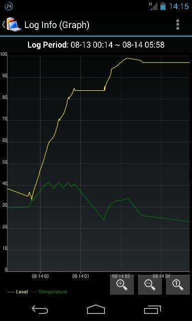

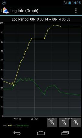

So heute Nacht wieder so ein hin und her
Das kann ja nicht gesund sein für den Akku auf Dauer, meint ihr sollte es austauschen lassen?

Hi,
probier es doch mal so wie ich es gesagt habe. Musst dafür halt den Ton einschalten. Kannst ihn ja danach wieder ausschalten.
Viele Grüße
