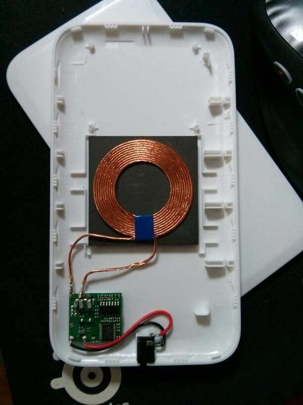

Von innen sieht es übrigens so aus. Also sehr einfach aufgebaut.

Der Inhalt ist ja überschaubar, das könnte man sich auch in eine kfz-halterung einbauen :scared:

Die ist ja echt wie für´s Basteln gemacht *.*
Die Spule und die Platine sind verklebt glaube ich. Müsste man aber leicht abbekommen. Lieg nur momentan krank im Bett, bis dahin ruht das erstmal ;)

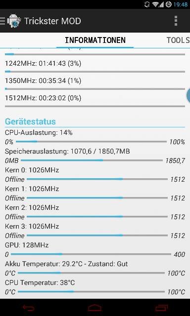

Wie warm wird eigentlich das N4 beim laden mir diesem leicht zu öffnenden Chinaladegerät?
Bin kurz davor nen Ikea Hack damit zu machen.
Würde sagen nicht viel wärmer als beim normalen Laden auch.
