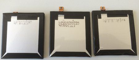

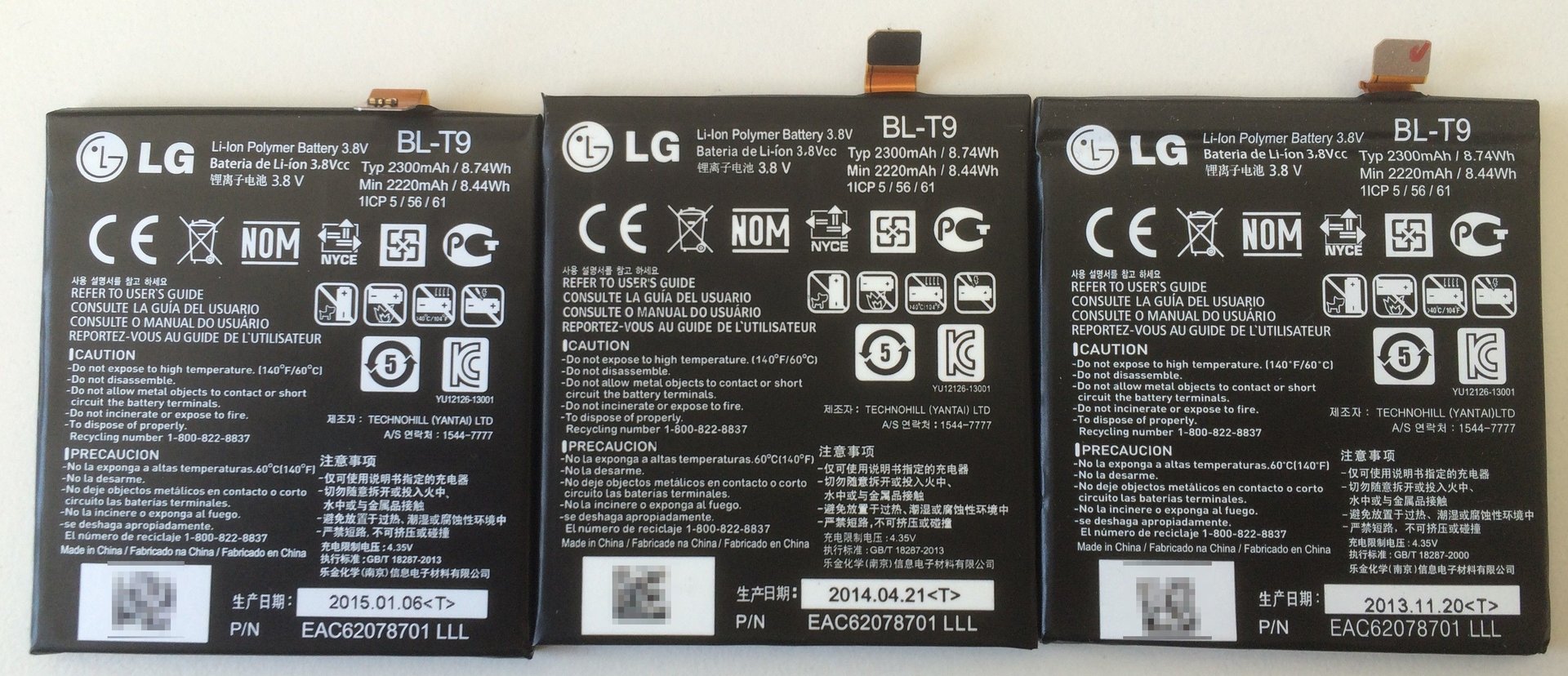

Zu Thema Original Akku, habe mir mir Januar einen von Amazon geholt, da der alte nur noch ca. 1800 mAh Restkapazität hatte.
Welcher mittlerweile ziemlich Probleme gemacht hat, wird extrem heiß. Die Kapazität scheint nicht mehr zu passen.
Übrigens ist dieser Akku auch in einem Artikel über den Akkutausch von Androitpit verlinkt.
Nun hab ich nun direkt einen neuen Akku von LG bezogen.
Anbei 2 Fotos von den Akkus, der Rechte Akku war der im Nexus 5 original verbaute Akku.
Selbst zwischen den Originalakkus sind deutliche Unterschiede.
Und erkennt ihr die Fälschung?
