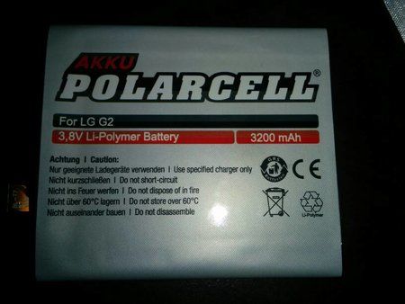

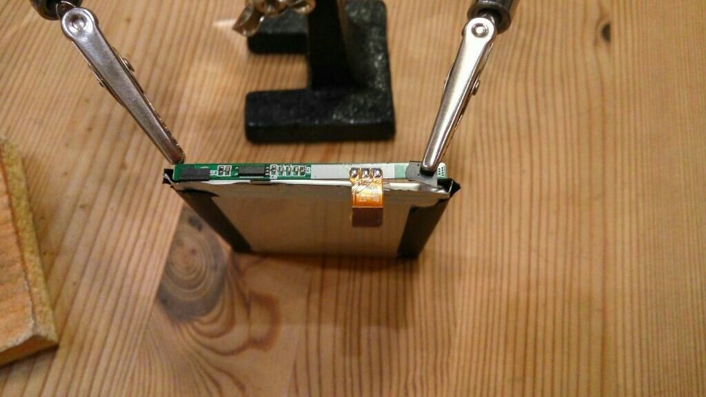

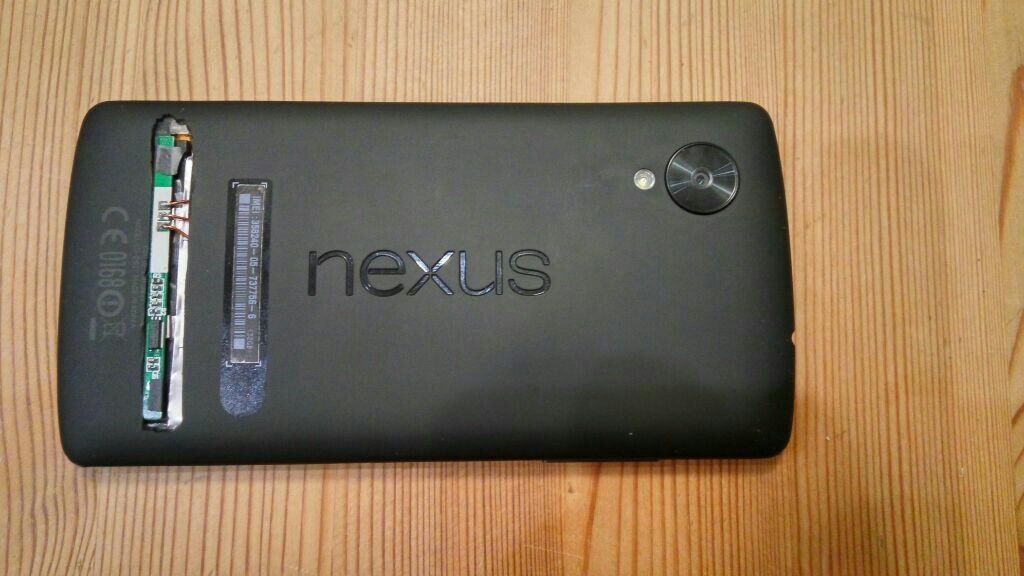

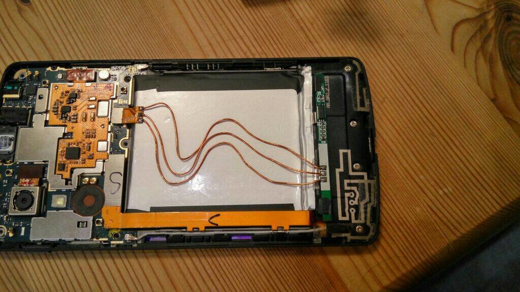

Ich habe diesen Mod gemacht. Bisher bin ich begeistert. Natürlich ist das nicht ohne Bastler Akribie zu machen:
Nexus 5 and LG G2 battery swap....
Mir war das Cover des 2Jahre alten Nexus dabei egal. Das Hardcase habe ich ihnen auch noch ein wenig bearbeitet damit das PCN nicht so stört.

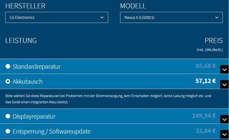

Hat hier schon jemand Erfahrungen mit Handyreparaturfirmen und einem Akku-Tausch gemacht? Welche Reparaturunternehmen könnt ihr empfehlen
Wenn du es nicht selbst machen willst, versuche einmal die Link-Adresse. Da kannst du interaktiv eingeben was du reparieren lassen willst. Ich habe dort meinen Akku vom Nexus 10 tauschen lassen. Es hat 99€ gekostet, aber ich wollte das Tablet nicht abstoßen. Und es läuft wie am ersten Tag. Es geht alles per Post und die Firma ist, so glaube ich, in der Nähe von Chemnitz.
Reparaturportal für Smartphones & Handys | w-support.com GmbH

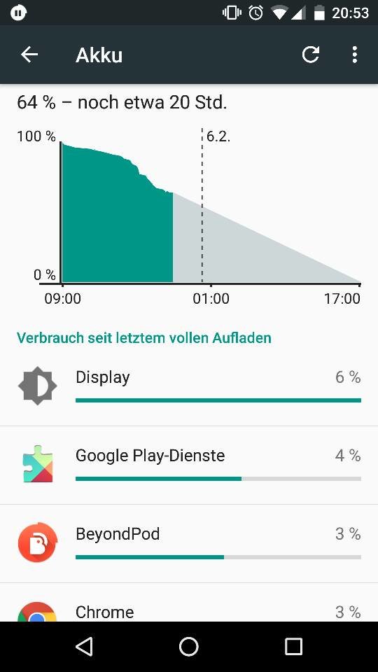

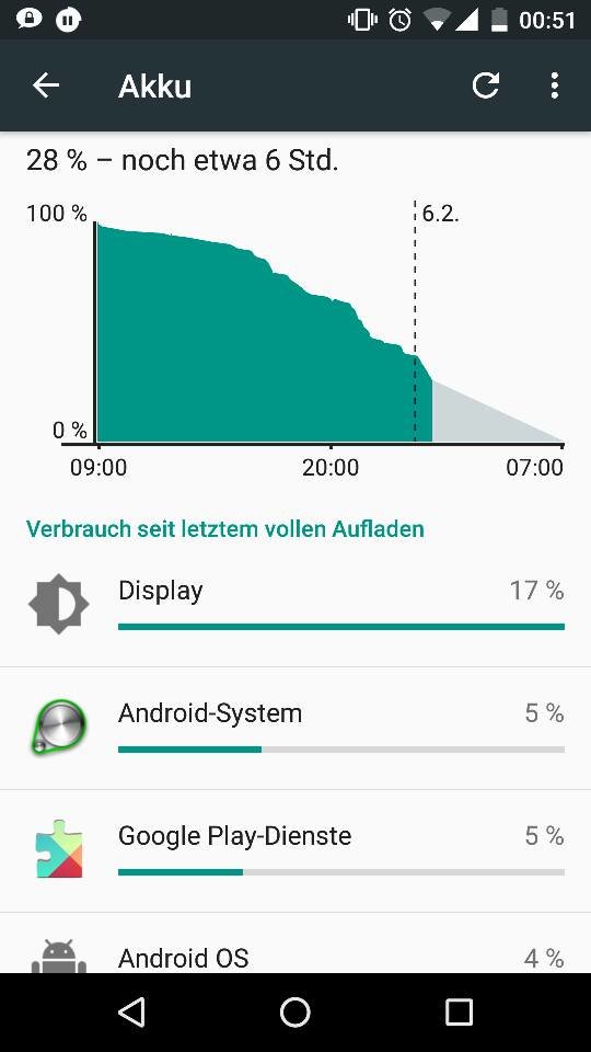

Hatte ein Tool zum Löschen der Battery Stats ausgeführt. Frisch vom Netzteil, als ich noch nicht damit gearbeitet habe, prognostizierte er heute Morgen 4 Tage. Aber nach ein paar Minuten sah es aus wie auf den Screenshots. Denke mal das pendelt sich noch ein. Kann gerne in ein paar Tagen noch mal berichten.

Ok, das sieht gar nicht schlecht aus. Ich hatte nur irgendwo hier gelesen, dass die Anzeige von bspw. 40% auf plötzlich 60% hochgeht, um danach genauso spontan wieder auf 40% zu fallen - sinngemäß. Ich denke die ersten zwei, drei Ladungen müssen sich ohnehin erstmal einpendeln.
Nichts dergleichen kann ich feststellen. Bin echt zufrieden. DOT war zum Zeitpunkt des Screenshots 3:28 h.
Der Akku ist ein wenig länger als der originale, welcher den Platz im Nexus nicht komplett ausnutzt. Der 2450er passt genau. Da fragt man sich warum sie nicht gleich so einen eingebaut haben.
