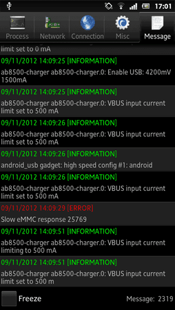

Ich habe mir gestern auch eines gebastelt, da ich im Auto nicht mehr als 500mA Ladestrom bekommen habe, obwohl auf dem Zigarettenanzünderladegerät 2.1A steht.
Kaum waren die Datenleitungen entsprechend kleinohmig (100-200 Ohm) kurzgeschlossen, schon flossen an meinem Handy die maximalen 1500mA.
Bei einem externen Ladegerät, welches in der Steckdose hängt, kann es sein, dass dort die Datenleitungen intern gebrückt sind und es daher mit jedem Kabel funktioniert.

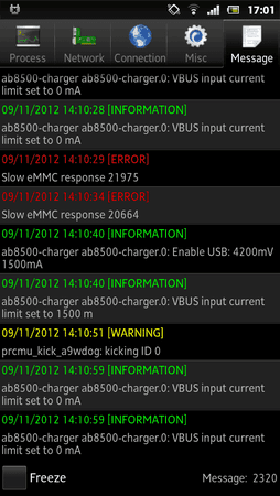

Auf die Anzeige AC- oder DC-Ladevorgang würde ich aufgrund meiner Erfahrung nichts geben. Erst im LOG steht drinnen, wie sich der Laderegler verhält. Gut zu sehen mit dem OS Monitor. Dort auf den Reiter "Message" gehen und mal beobachten wie hoch der Ladestrom vom Handy begrenzt wird, wenn Ihr das USB-Kabel abzieht und wieder reinsteckt.
Diese Beobachtungen habe ich gestern bei meinem Handy machen dürfen.
Wenn morgen Nacht Zeit sein sollte, werde ich mal ein paar Screenshots einstellen.
Gruß Filou, der sich jetzt ersteinmal schlafen legt :blink::smile:

[Update:]
Im Anhang zwei Screenshots von meinem Xperia.
Erst am PC angeschlossen,
Laderegler fängt bei 1500mA an und reduziert auf 500mA
dann am Netzteil angeschlossen
Wieder fängt der Laderegler bei 1500mA an und bleibt dabei,
bis zum Abziehen des USB-Steckers.
Gesendet von meinem LT22i mit der Android-Hilfe.de App
