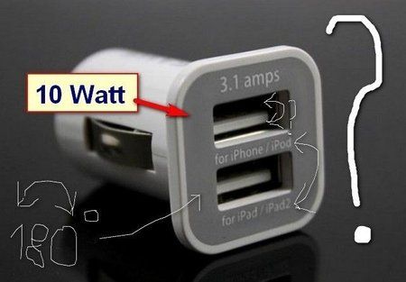

Hallo
der 3.1 amps Lader
hat oben das meiste ,
Ja und ich musste den ganzen Text hier ändern, weil ich vergessen habe es auf 5V umzurechnen
und es sind dann rund 2A 10 Watt, genau wie das Originale AC/DC Netzteil !
Dieser Lader hat oben seine stärkste Leistung wo 3.1 amps steht,
obwohl man es auch Missverstehen könnte ,
Da dort Iphon Ipod steht
und unten Ipad Ipad2 Mini
siehe :smile:
Foto >>>
Was jetzt natürlich den Verdacht nahe legt.... das in der Fabrik in China ,einer die Etiketten Verkehrtherum in die Maschine einlegt.
Naja was Solls, sind ja nur 50000 Stück im Monat ..............
