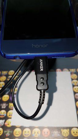

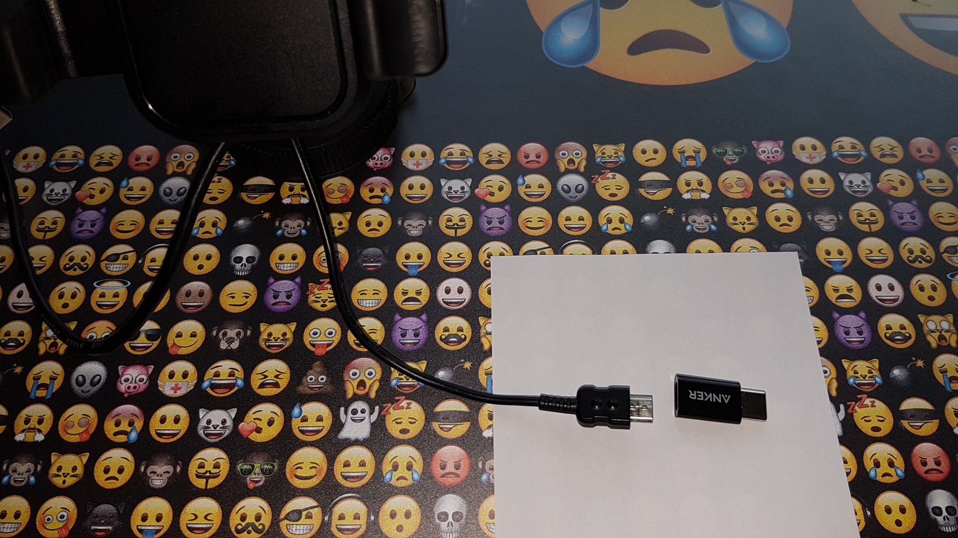

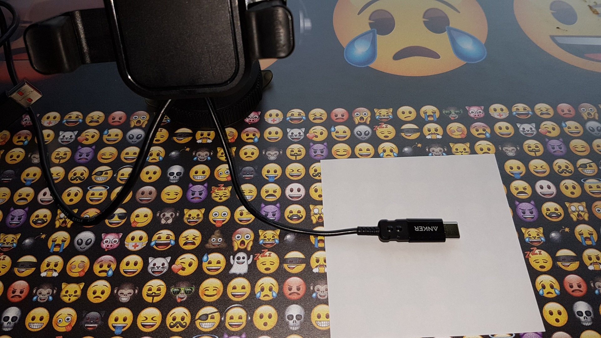

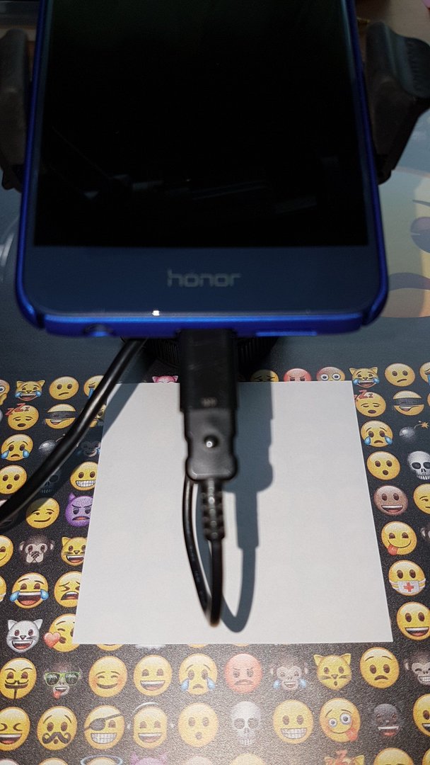

Bild unten links : Gerät wird geladen
Bild unten rechts : Gerät wird nicht geladen
Liegt am Konverter/Adapter und nicht am Smartphone soviel steht fest!
Die Konverter kosten zwar nicht viel, hab aber kein Bock dutzende davon zu bestellen bis ich mal ein Produkt erwischt habe das beidseitig funktioniert!

Mit dem Konverter von ANKER geht es jedenfalls definitiv nicht, und ich hab zwei von den Teilen hier liegen!
Ich habe auch die Adapter von Aukey aus #3. Habs gerade getestet. Das H8 lädt immer, egal wie der Adapter eingesteckt wird.
Reaktionen: taiman23
Bei mir funktioniert auch der Anker in beide Richtungen.
@ Jance Armstrong: vielleicht reklamierst du die Anker Konverter einfach mal. Die normale Funktion ist so nicht gegeben.

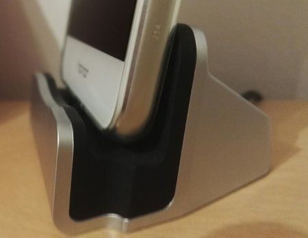

taiman23 schrieb:
Berichte doch bitte, in wie weit die Rückwand und die vordere Fläche das H8 fixieren. Ich habe bei Dockingstation immer Angst, dass das Gerät nur durch den Stecker hochkant gehalten wird und bei ungeschicktem Verhalten (verbiegen während eingesteckt) die Buchse Schaden nimmt...
Danke! [emoji5]
@Dosenblech Hinten liegt es auf, vorne nicht.

@Dosenblech Hier noch ein Pic.
Reaktionen: Einer09 und Dosenblech
