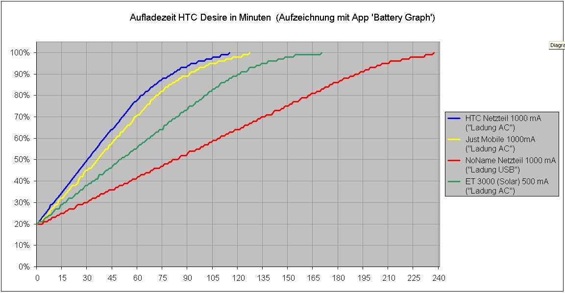

Hi, der erste Bericht zu meinem Solar-Ladegerät ET3000.
Wie schon gesagt, habe ich es ein paar Tage ans Fenster gelegt bis es voll aufgeladen war.
Dann das Desire damit aufgeladen: Von ca 15% auf 100%.
Das ET war dann selbst noch zwischen 26% und 50% geladen
(4 LED für den Ladezustand, 2 LED haben noch geleuchtet).
Wie ebenfalls schon gesagt, wurde das Desire mit "Ladung AC" geladen.
Das hat mich stutzig gemacht, weil im Datenblatt des ET nur 500mA Ausgang stand. Deshalb habe ich das Laden mit BatteryGraph dokumentiert.
Und siehe da, die LADEZEIT liegt etwa zwischen USB und AC.
Das bedeutet, das ET hat die "Kennung AC" für das Desire, das Desire holt sich so viel Ladestrom wie es kriegen kann und das ET begrenzt bei etwas mehr Ladestrom als im Datenblatt steht.
Ich habe das Digramm mit Ladekurve als Bild beigelegt (klappt hoffentlich :))
Das Diagramm zeigt auch die Ladekurve vom JustMobile Gum Pro.
Einheitlich den Ausschnitt zwischen 20% und 100% Aufladung.
Heute abend werde ich mal mit dem Rest aus dem ET das Desire laden :)
Gruß Harry
Reaktionen: larss86
Schon nicht schlecht.
Wie leer war denn die Möhre, bevor du es 3 Tage auf die Sonnenbank gelegt hast?
Wäre das erste, was ich sehe, dass mit Sonnenlicht mehr schafft als nur die eigene Ladediode zu füttern. ;)
