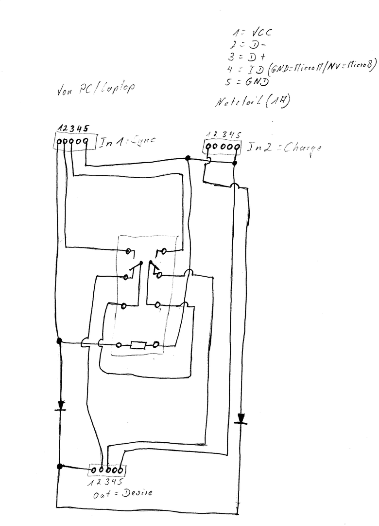

Aber das mit dem Laden 500mA oder 1A kann man doch einfach mit einen Mini Relais Lösen, ich habe mir da mal so meine Gedanken gemacht:
2 USB (Micro B)Eingänge
1 USB (Micro B)Ausgang
USB In1 = Sync (500mA)
USB In2 = Ladenetzteil (1A)
USB Out = Desire
Kurze Erklärung:
Ist USB In1 angeschlossen und liegt eine Spannung an wird mittels Relais D+ & D- an das Desire durchgeschaltet und "nur" mit 500mA geladen.
Ist USB In1 nicht angeschlossen oder der PC/Laptop aus wird mittels Relais D+ & D- am USB Out Kurzgeschlossen, Ladung via Netzteil mit 1A.
Soweit die Theorie nur mit der Praxisumsetzung hapert es ein bisschen.
Ich hoffe mein Angehangenes Bild Hilft weiter.

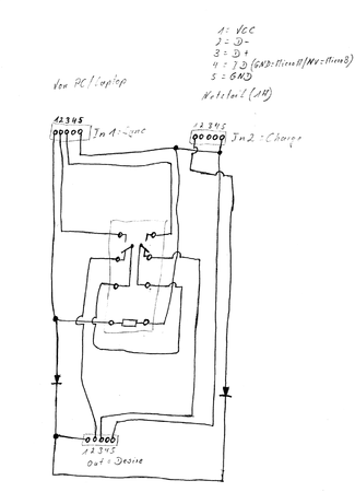

krid.of-k schrieb:
schöne Docks die Ihr da zusammengetragen habt :wubwub:
USB Out = Desire
Kurze Erklärung:
Guten Morgen krid.of-k!
Theortisch schonmal eine sehr guter Plan, nur wenn ich das auf deiner Zeichnung richtig sehe, werden die Datenleitungen vom USB2 (Netzteil) nicht durchgeleitet, was aber für die volle Ladegeschwindigkeit notwendig ist, da sich das Netzteil über diese Leitungen die 1000mhA-Ladung "freischaltet" (ist zumindest meine Theorie).
MfG Oli
MfG Oli
Hallo Oli,
ich habe nochmal folgende Seite durchgelesen:
KFZ Ladegerät tunen => Höhere Ladeströme => Akku läd im Auto - HTC HD2 Sonstiges - Windows Mobile Forum
Und wenn ich das richtig Interpretiere reicht es vollkommen aus D+ D- am Desire kurzuschließen somit weiß dann das Desire das 1000mhA über Pin1 = VCC / Pin5 = GND anliegen und "gesaugt" werden dürfen, was meine Schaltung wenn keine Spannung an USB In1 anliegt macht.
Oder habe ich da was miss verstanden?
Eventuell müssen die beiden Kurzgeschlossenen Datenleitungen (D+ D-) auf Masse = GND gelegt werden.
Mmmhhh wenn ich genau Überlege dann hat meine Schaltung einen Fehler anderer Art, sollte meine Annahme (Kuzzschluss D+ D- = 1000mhA) richtig sein und nur ein Netzteil mit max. 500mhA angeschlossen sein dann wird das Desire trotzdem versuchen 1000mhA zu entnehmen und das wird wahrscheinlich der sichere "Tod" bzw. Totale Überhitzung des Netzteil bedeuten!
Ich werde nochmal eine Zeichnung erstellen die diesen Fehler beseitigt.
