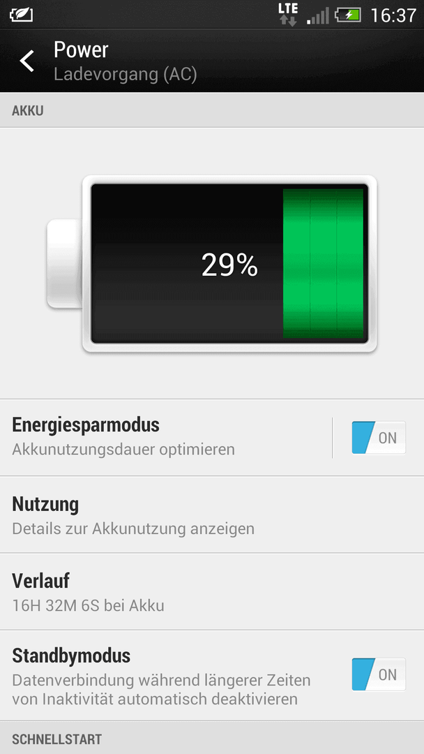

Es wird AC angezeigt. Dann ist das soweit in Ordnung? Oder kann ich durch ein hochwertigeres Netzteil noch etwas verbessern?
Sollte dann passen. Die Ladung selbst regelt das one
