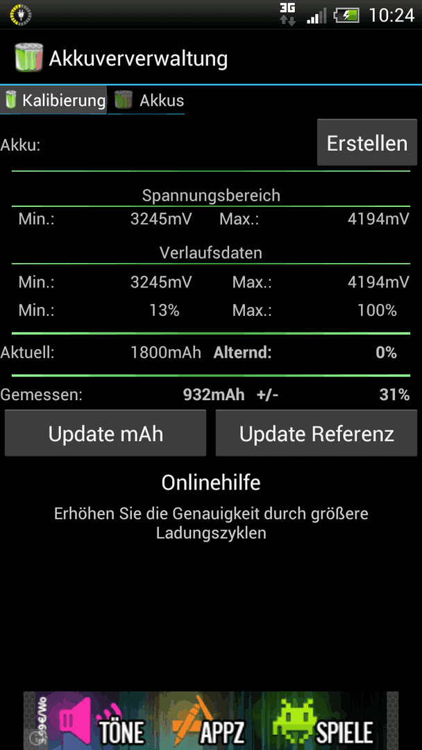

Ich mir den Akku aus England mal bestellt, ist wohl auch auch schon abgeschickt worden.
Der originale wird leider immer schwächer, siehe Anhang.

Akku kam heute und ist eingebaut und es funktioniert sogar noch.
Messung folgen in ein paar Tagen, wenn Interesse besteht.

Poste mal bitte die neuen Werte. Danke.
