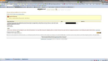

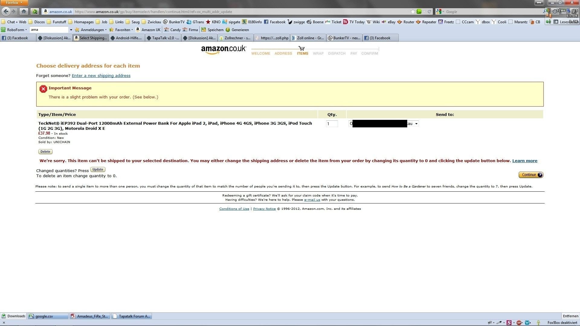

Bei Amazon com oder co.uk?
Bei mir zeigts an das es nicht geht.
Siehe Bild.
hast du nen Link für mich??
