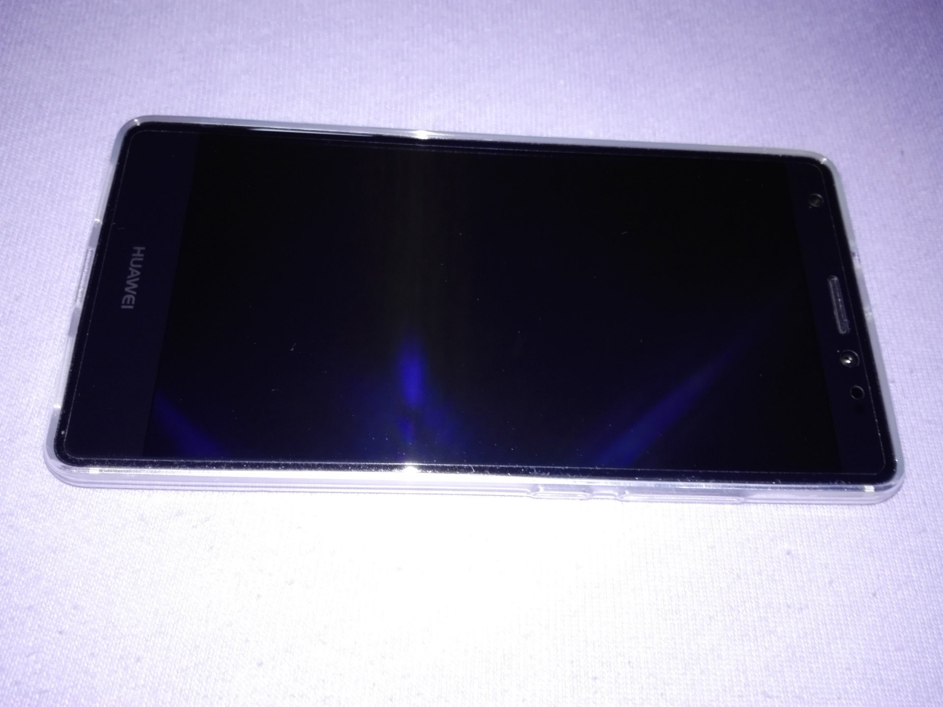

Kann's mal ein Foto machen :biggrin:
Von was genau?
Anbei mit der Mumbi-Folie.

Heute hatte ich mit der Mumbi-Folie leider dann die gleichen Probleme. Handy lag auf dem Bett und ließ sich wieder nicht bedienen. Mate S bleibt jetzt ohne Folie.
