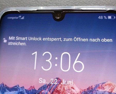

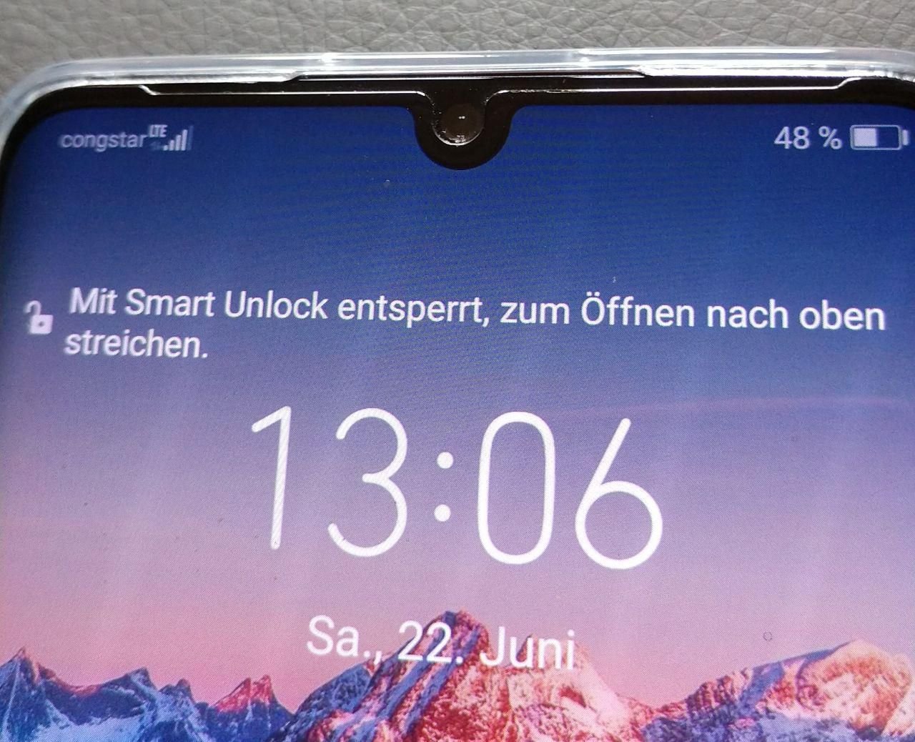

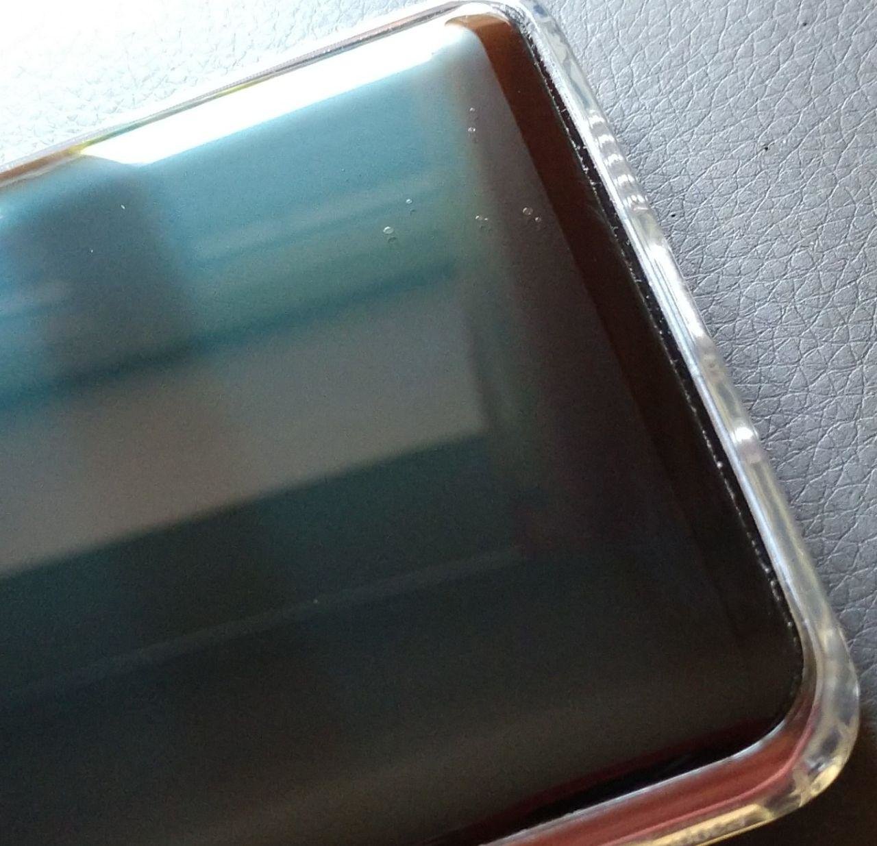

Hab ein Video gesehen und mein benutztes Panzerglas dann, wie im Video, mit diesem UV-Kleber aufgebracht. Man braucht dafür Geduld. Ich hatte mein Gerät vorher noch rings herum mit Tesafilm abgeklebt, damit nichts in die Tasten oder USB-Port laufen kann.
Bin echt begeistert davon. Diese Kleberänder gefallen mir nicht, weil es nicht so klebt, wie es soll und daher immer unschön aussieht.
Hab zwar ein paar winzige Bläschen unters Glas bekommen, aber die sieht man nur, wenn man das Display schräg gegen das Licht hält. Das kommt daher, dass ich etwas zu wenig Kleber genommen hatte, obwohl es mir viel vorkam und das Glas nochmal anheben mußte. Aber fürs erste mal bin ich echt zufrieden. Das putzen hinterher um den überschüssigen Kleber zwischen Panzerglasrand und diesen mm freies Display und Rahmen, wo dann das Tesafilm anfing, herunter zu bekommen, war das was an längsten gedauert hat.
Nicht, das es nicht runter ging, aber es bilden sich so kleine klebrige Popel, die nachher überall kleben. An den Q-Tipps, an den Fingern, an den Tüchern usw. Hab Isopropanol zum runter reiben genommen und das ging einwandfrei. Der UV-Kleber aus dem Video ist sehr schnell fest geworden und nach 20 Sekunden UV-Lampe habe ich erstmal das Gröbste vom Kleber an den Rändern entfernt und dann erst weiter geleuchtet. Nach einer Minute war das Glas dann richtig fest.
Falls jemand Interesse daran hat, hier der Link zum Video:
Hier sieht man die winzigen Bläschen, die ich mir eingefangen habe und den Rand, wo noch minimal UV-Kleber drinnen ist. In Wirklichkeit sieht man davon aber kaum was, auf dem Foto sieht es viel schlimmer aus, als in Wirklichkeit. Die Bläschen sieht man bei eingeschaltetem Bildschirm nicht. Erstmal lasse ich es so dran, weil mich die Bläschen weniger stören, wie diese sich ständig ablösenden Ränder vom Panzerglas.
