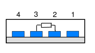

Das G2 macht die Erkennung wie fast alle Handys über die Datenleitung, Data+ und Data- (die beiden mittleren Pins im USB Anschluß) kurzschliessen bzw. Widerstand <200 Ohm dazwischen und schon geht das Laden mit voller Leistung.
Hab mir den Widerstand in den KFZ Adapter gebaut, geht einfacher als das Kabel aufzumachen.
Wie hast du den Widerstand ins Ladegerät gebaut?
Ladegerät geöffnet und 100 Ohm an die beiden mittleren Pins vom USB Ausgang gelötet, Ladegerät zugeklebt, fertig.
Uff ^^
Das könnte ich probieren.. :D
Wo hast du die Widerstände gekauft? Hast du einen Widerstand auf beide draufgelötet oder 2?
Der Widerstand verbindet die beiden Pins.
Alternativ kannst du auch die Pins zusammenlöten, erfüllt auch die Spezifikation <200 Ohm.

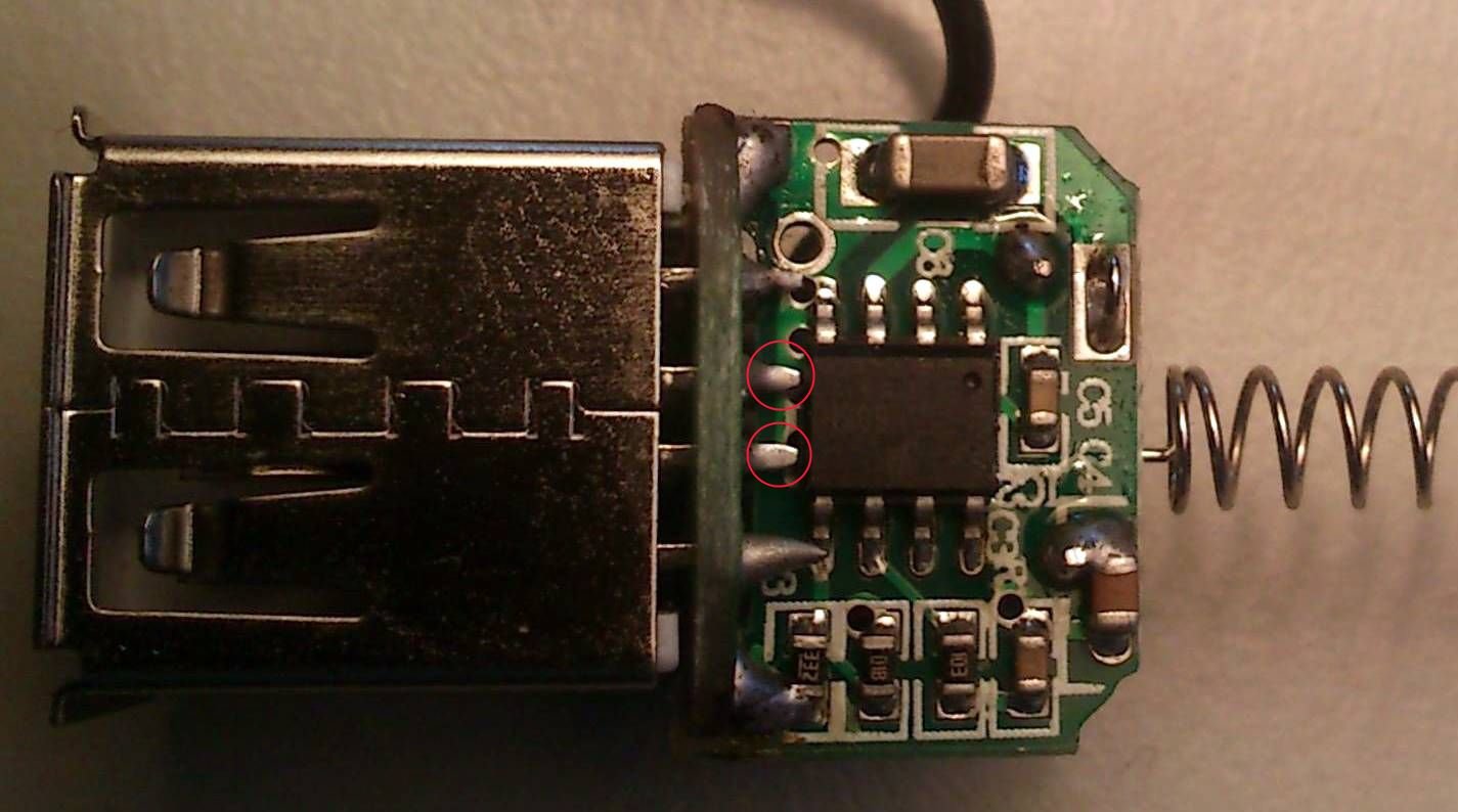

So ähnlich sah das bei mir aus, der Widerstand kommt zwischen die markierten beiden mittleren Pins.
