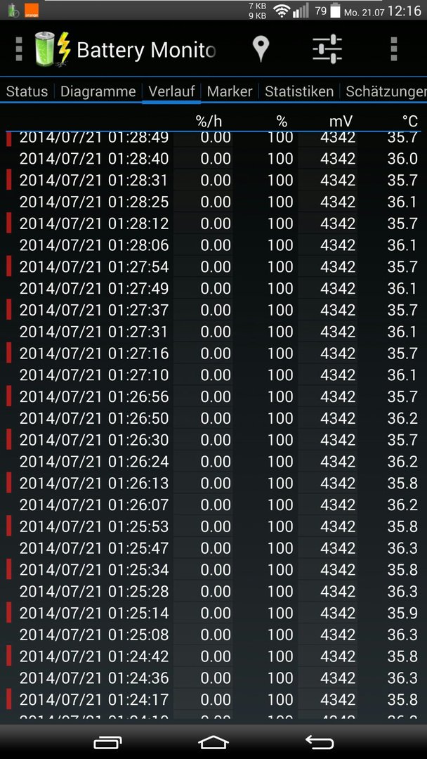

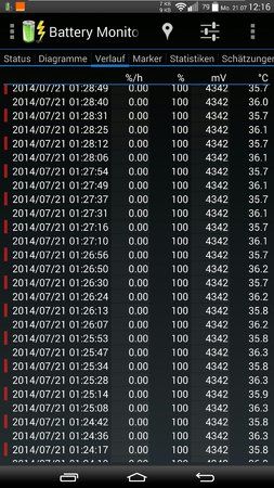

Mir fällt auf, dass wenn die 100% erreicht sind, immer wieder ein Plugged in/plugged out Event ausgelöst wird. Ist das normal? Ist das wie wenn man den Stecker alle 3 Sekunden rein und wieder raussteckt?
Auch sichtbar hier. Siehe Anhang.
Nicht mit meinem Orginal :).

Bist du sicher dass es bei deiner Station nicht passiert? Dann muss ich mir diese besorgen...
Ganz sicher. Ich verwende dieses Teil nun seit einer guten Woche täglich und hatte nie ein Problem. Drauflegen, laden, fertig.
