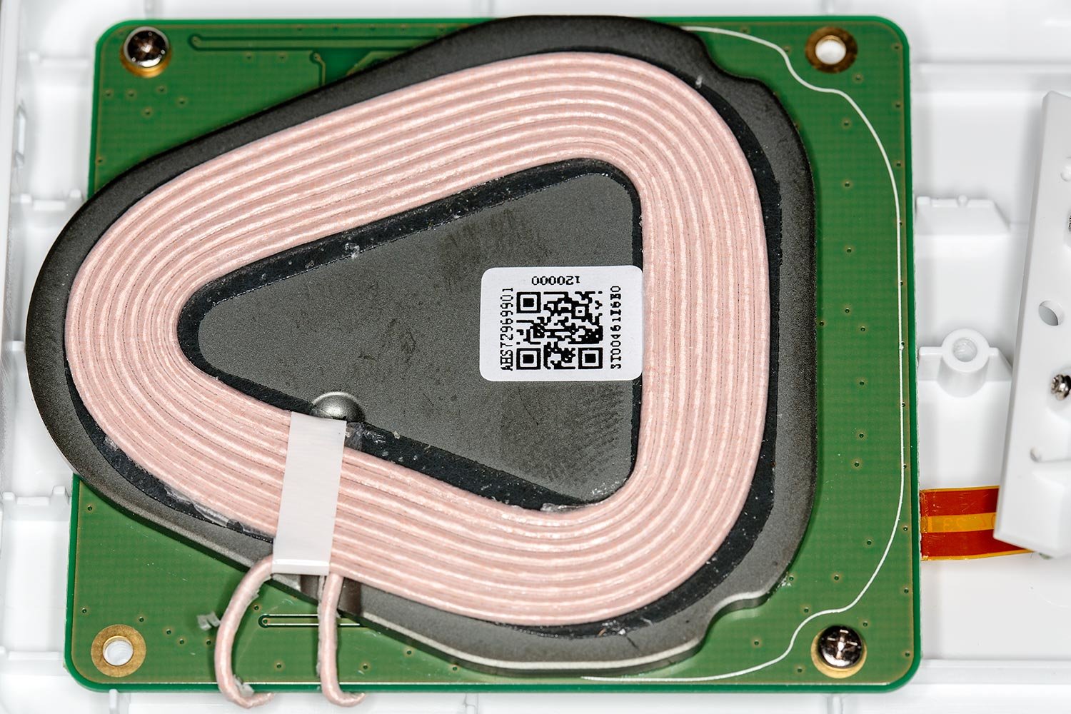

Zum 'Quer-Laden': offenbar haben sich die Konstrukteure des G3 und des Laders schlecht abgesprochen. Fakt ist jedenfalls, dass die ursprünglich geplante Position der Ladespule in dem Gerät NICHT eingehalten werden konnte, weil die Spule im G3 offenbar zu hoch gelandet ist - warum auch immer. So hat man die Spule im Lader einfach 'nachjustiert' und so hoch im angeordnet, wie es das Gehäuse gerade noch zulässt. Dadurch aber klappt eben das Laden nicht mehr, wenn das Phone quer draufliegt, weil die Ladespule viel zu hoch angeordnet ist. Purer Dilettantismus - für so eine große Firma eigentlich unglaublich. Die Aussage von LG, hoch und quer laden ist damit auch bewusst falsch - das KANN einfach gar nicht funktionieren. Das finde ich schon frech.

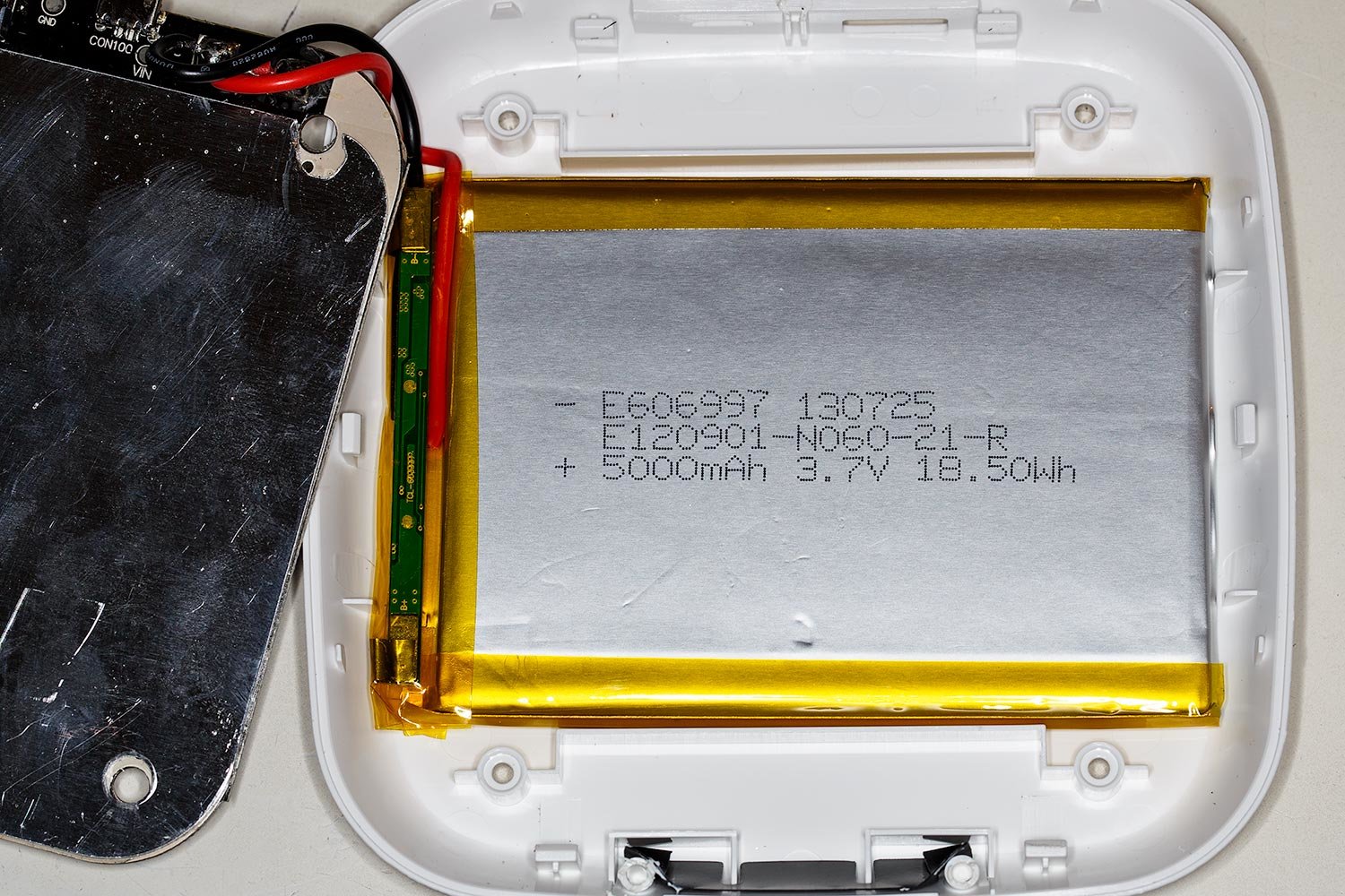

Akkustärke würde ich so auf 2500-3000mAh schätzen. Aber bei dem Preis absolut ok :)
Nö, der Akku hat genau 5000mAh, oder 18,5Wh. An der 5V Seite kommen ziemlich genau 15Wh an (gemessen mit 1A Last bei 4,85V), das Ding wandelt also mit guten 80% Effizienz. Das ist alles gar nicht so schlecht, nur wie schon erwähnt, die Postition der Phones muss SEHR exakt passen. Ich glaube das liegt an der Größe und vor allem der Form der Spule. Die orginal Spule ist größer und dreieckig gewickelt. Die in der weißen Flunder ist rund und kleiner.

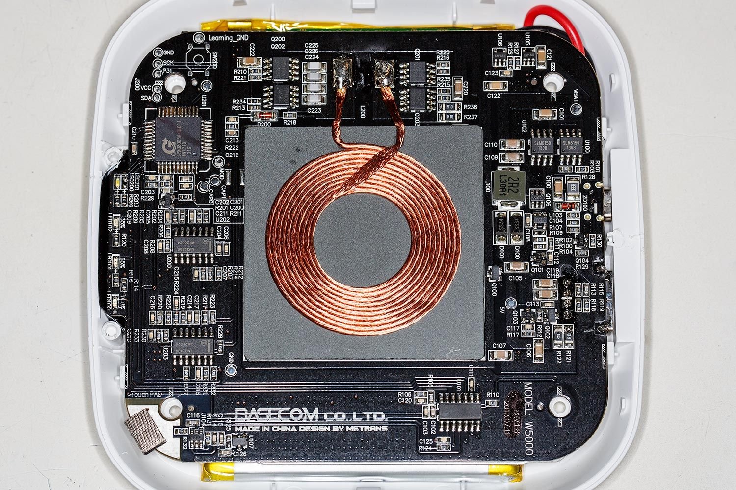

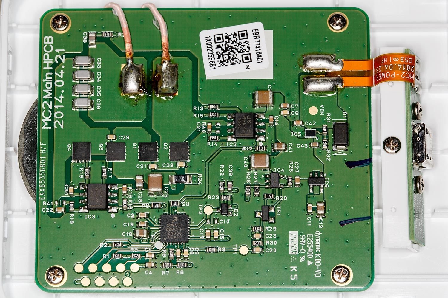

Nicht für QI Lader, aber ich bin Hardwareentwickler und pathologischer Zerleger ... ich muss alles von innen sehen :D. Meist fotografiere ich dann auch:
Bild 1 ist der LG-Lader von hinten, man sieht die Spule (also deren Basis) etwas hinter der Platine vorstehen, eben soweit verschoben, wie es das Gehäuse zulässt. Bild 2 dann 'die Vorderseite' (also wo das Telefon aufliegt). Auf der Platine sieht mal als Placement-Druck die Konturen, wo die Spule mal hin sollte. Ich hatte sie spaßeshalber mal dorthin verschoben, dann geht gar nichts mehr .
Zu deiner Frage: ich weiß ehrlich nicht, wo der 'Sweet-Spot' bei dieser Konstruktion liegt. Bei einer kreisförmigen Antenne ists klar, aber dieses Dreieck sagt mir nichts. Ich werd aber mit Sicherheit mal weiterforschen, wie man das feststellen kann. Irgendwie mit einer kleineren Spule oder so. Ich bin von dem Thema z.Z. total fasziniert und hab eben auch einige der günstigen Lader gekauft. Aber mit dem Phone den Sweetspot zu finden scheint schwierig zu sein. Apropos Phone: da weiß ich auch noch nicht genau, wo dessen 'Mitte' liegt. In dem Deckelaufkleber ist ja auch die NFC-Antenne drin.
Hab den Qumox auch gleich mal mit angehängt, Bild 3 & 4 (Akku zwecks Kapazität). Aufwändig sind die Dinger eigentlich alle. Ich hätte nicht gedacht, dass doch soviel Elektronik nötig ist. Ich persönlich denke, das ist nur ein Ausdruck für die fehlende Verbreitung. Wenn das Verfahren so verbreitet wäre wie Smartphones generell, gäbs wahrscheinlich schon 1-Chip Lösungen.

Anzunehmen das die dreieckige Form gewährleisten soll das man das Handy hochkant und quer aufladen kann. Scheinbar hat man sich dabei aber mit den Massen des Handys vertan, oder der lader war ursprünglich für ein anderes Handy konzipiert.
Das dachte ich auch schon. Aber die dreieckige Form fürs Querladen klingt komisch: das Phone dreht sich um 90 Grad, die Spule aber um 120 Grad? Macht für mich wenig Sinn. Es wäre mal interessant, ob die Ladespule im koreanischen G3 anders ist. Die Kontakte sind es auf alle Fälle. Das koreanische Circle-Case passt nämlich nicht für europäische G3s, bzw. mechanisch schon, aber QI und NFC funktionieren dann nicht mehr. Ziemlich verfahren das alles!
