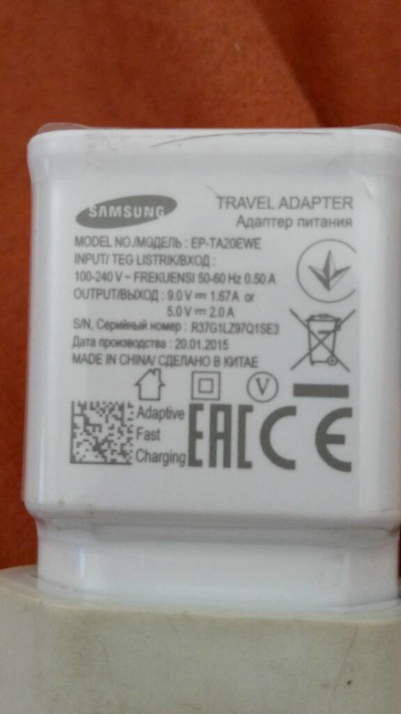

Mit dem Smasung S6 Ladegerät geht es auch wieder was gelernt.

PS hat schon mal einer ein richtiges Schnellladegerät benutzt vom Note 4 z Bsp mit 9V ab das ginge???? (auf eig Gefahr :D)
Ich verstehe ich nicht was da Quickcharge sein soll. 5V/1,8A ist nix mit Quickcharge. Hatte das G2 auch und mein Note2 hatte 2A Lader.
